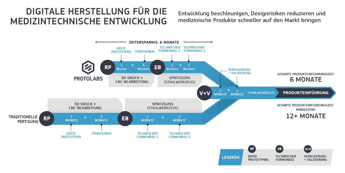

Das Spritzgießen ist die erste Wahl, wenn es um wiederholbare, großformatige Teile geht. Im Allgemeinen ist es kostengünstiger, große Mengen mit dieser Dienstleistung zu produzieren, da dieselbe Form verwendet werden kann und konsistente, präzise Teile hergestellt werden können. Medizinische Teile, die in großen Mengen benötigt werden, wie z. B. Spritzen, Reagenzgläser, Gehäuse, Bechergläser und chirurgische Geräte, eignen sich perfekt für die Produktion mit der On-Demand-Produktion. Der Service bietet außerdem eine große Auswahl an Thermoplasten und eine hohe Maßgenauigkeit. Das Angebot umfasst auch das Spritzgießen von Flüssigsilikon, das sich perfekt für Teile eignet, die Flexibilität, Elastizität und Transparenz erfordern.
  • Wissenschaftliche Spritzgusstechnik, CTQ-Qualitätsbericht (Critical to Quality), Koordinatenmessmaschinen (CMM) und mehr
  • Maximale Rückverfolgbarkeit von Rohstoffen vom Prototyping bis zur Produktion, mit klaren Sichtlinien über den Bestand, wie z. B. Seriennummern für das beim Spritzgießen verwendete Kunststoffmaterial.
  • Digitales Front-End und automatisierte Workflows zur Verbesserung der Teileverwaltung.
  • Nutzen Sie unsere beratenden Design-Services in jeder Phase des Prozesses, um fachkundiges technisches Know-how zu erhalten.
  • Design for Manufacturability Analysis (DfMA), unsere firmeneigene Software analysiert Ihr Teil und liefert oft innerhalb von Minuten eine DfMA Analyse zurück (kann bei komplexeren Teilen bis zu 48 Stunden dauern)
  • Eine Vielzahl von Duroplasten und Thermoplasten - wählen Sie aus Hunderten von Materialien oder liefern Sie Ihr eigenes Material.
  • Widerstandsfähigkeit der Lieferkette - ermöglicht die Produktion in großem Maßstab oder die Just-in-time-Produktion.
  • Rapid Prototyping und iteratives Design - damit Sie der Konkurrenz immer einen Schritt voraus sind
  • Skalierbarkeit und Flexibilität - ermöglicht eine schnelle Produktionssteigerung bei gleichzeitiger Einhaltung von Qualitätsstandards und Lieferfristen.

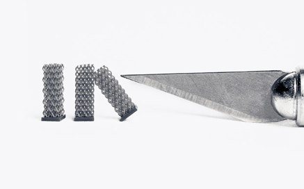

Der 3D-Druck wird in der Medizinbranche zunehmend eingesetzt, da er einzigartige und komplexe Geometrien schnell und effizient herstellen kann. Der 3D-Druck bietet auch die Möglichkeit, hochgradig anpassbare Teile herzustellen, was für eine Branche, die Implantate, Prothesen, Orthesen usw. herstellt, die speziell für einzelne Patienten angefertigt werden, entscheidend ist. Aufgrund der äußerst flexiblen Designbeschränkungen (oder deren Fehlen) eignet sich das Verfahren auch hervorragend für die Herstellung anatomischer Modelle zur Konzeptvalidierung, Visualisierung und Vorbereitung und Übung chirurgischer Eingriffe.
  • Protolabs bietet DMLS-Dienstleistungen an und verfügt über umfangreiche Erfahrung in der Herstellung von medizinischen Instrumenten und Implantaten.
  • Eine große Auswahl an Materialien, darunter biokompatible Materialien und Materialien, die für den Hautkontakt geeignet sind.
  • Geeignet für kundenspezifische Produkte, Produkte mit geringen Stückzahlen, die schwer vorhersehbar sind, wie z. B. Produkte, die einen Just-in-time-Ansatz erfordern.
  • Fünf 3D-Druckverfahren sind in unserem eigenen 3D-Druck Zentrum verfügbar, darunter SL, SLS, DMLS, MJF und Polyjet. Weitere Dienstleistungen, wie FDM, sind über unser Partnernetzwerk verfügbar.
  • Eine breite Palette von Nachbearbeitungsmöglichkeiten, einschließlich Pulveranalyse und Materialrückverfolgbarkeit, mechanischer Prüfung, Wärmebehandlung und vieles mehr.
  • Flexibles Prototyping für frühe Entwicklungsphasen, einfache Anwendung von Änderungen bei Wiederholungen.
