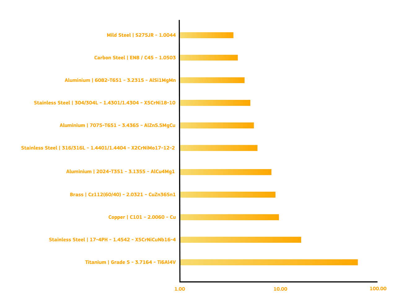

Metalle: Gold, Silber, Bronze – wir alle wissen, dass die Knappheit dieser Metalle und die Veredelungskosten (graue Energie und Fertigungstechniken) die Rohstoffkosten bestimmen. Die Grafik der relativen Metallkosten birgt wenige Überraschungen – Stahl und Aluminium sind reichlich vorhanden (Al6082 ist unsere häufigste Sorte) und haben die niedrigsten Rohstoffkosten pro kg (oder Pfund). Die Diagrammmitte zeigt die spezielleren Aluminiumarten und Edelstähle, die teure Legierungsanteile enthalten. Am Ende steht Titan, das erstaunlich häufig vorkommt, aber schwer zu veredeln ist (was neben der Korrosionsbeständigkeit ebenfalls zu seinem hohen Preis beiträgt).

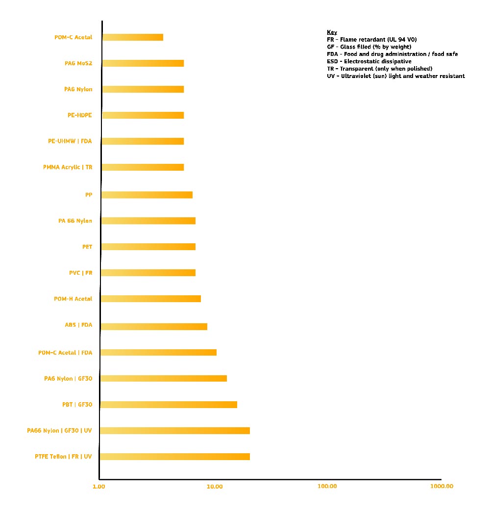

Kunststoffe: Können ganz ähnlich aussehen, haben aber eine noch extremere Preisspanne.
  • Geringe Kosten pro kg: Nylon (PA6), Acryl und ABS sind gängige Materialien, die sowohl im Spritzguss als auch für CNC-Komponenten verwendet werden. Es gibt jedoch ein Material, das sowohl billiger ist als auch eine bessere Leistung aufweist: Acetal (oft auch Delrin® genannt) ist ein hervorragender technischer Allzweckkunststoff mit guter Stabilität.
  • Mittlere Kosten: Carbonfasergefüllte Materialien kosten etwa 50% mehr – die spröden, zerbrechlichen Carbonfasern ergeben in Verbindung mit dem zähen Kunststoff einen Verbundwerkstoff. Der ist stärker und strapazierfähiger.

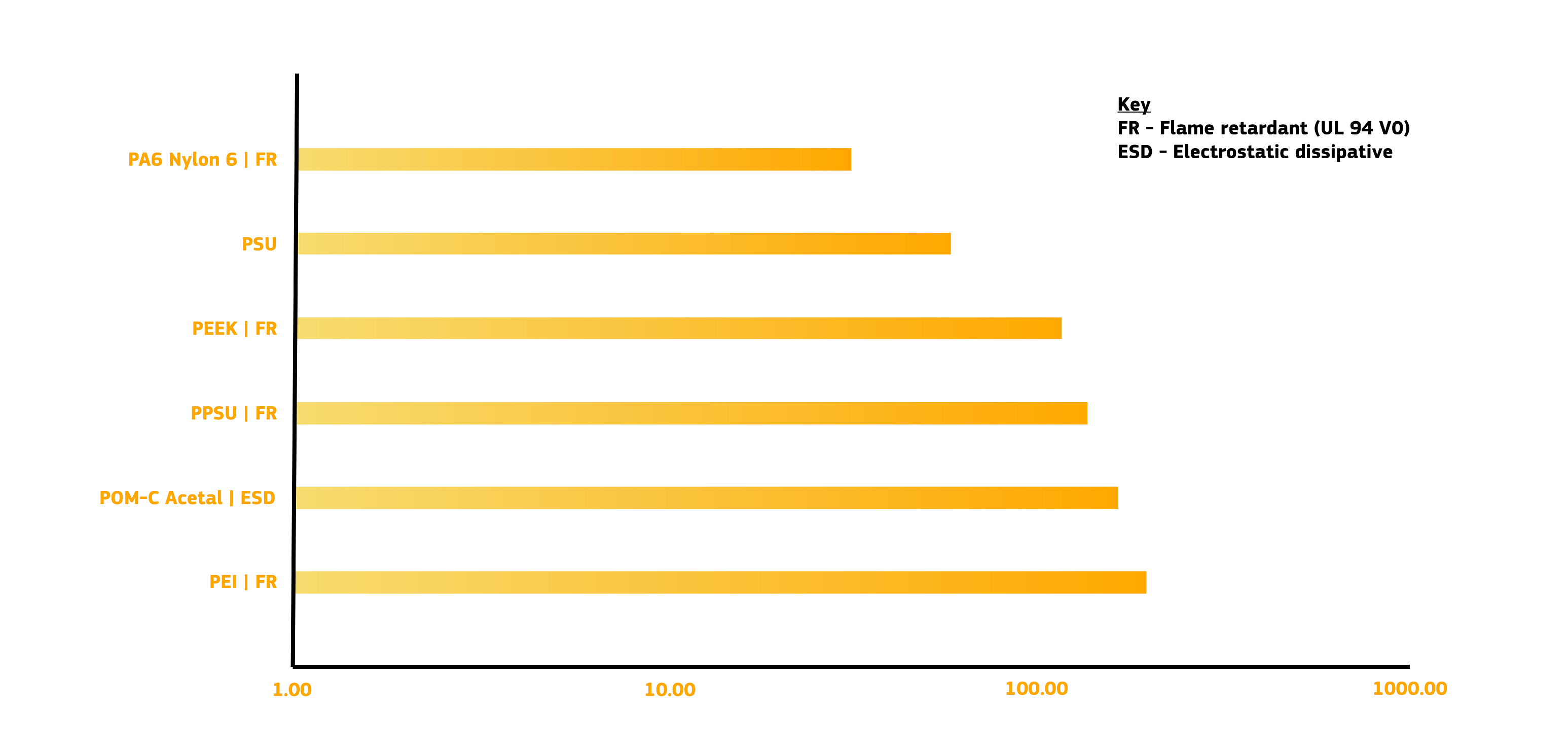

  • Spezialanwendungen: Die Preise dieser Rohstoffe übersteigen den von Titan (100 £/kg sind möglich), so dass es sich lohnt zu prüfen, ob es eine Alternative gibt! Im Allgemeinen muss ein bestimmter Anspruch erfüllt werden: PC (Polycarbonat) ist so fest, dass es für kugelsicheres Glas verwendet wird! PEEK – die erste Wahl in der Formel 1 sowie in der Luft- und Raumfahrt. Da es stärker ist als manche Metalle und dazu UV- und flammfest, wird es fast allen Anforderungen gerecht. PSU, PPSU, PEI werden in der Regel im Lebensmittel- und Medizinbereich eingesetzt. POM-ESD wird modifiziert, dass es gerade leitfähig genug ist, um statische Entladungen zu verhindern.

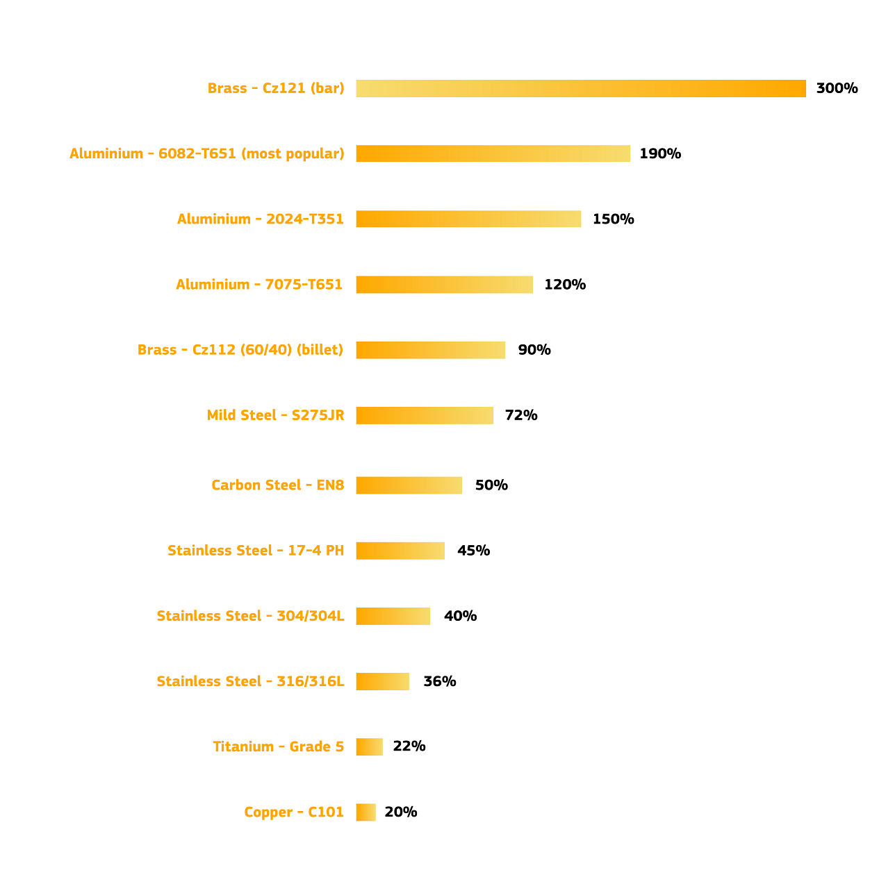

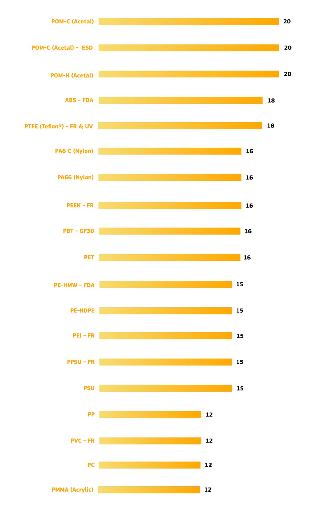

Natürlich ist die Komplexität der Teile ausschlaggebend – kleinere, detailliertere Features benötigen kleinere Werkzeuge und dauern daher länger. Der andere Faktor ist die Bearbeitbarkeit.
Im Allgemeinen sind Kunststoffe weicher und leichter zu bearbeiten – zu weich (wie bei PVC und PP) kann allerdings eine Herausforderung darstellen (Polypropylen, das u. a. zur Herstellung von Seilen verwendet wird, zeigt dieses Verhalten beim Schneiden). Die nächstbesten sind die „weichen” Metalle Messing und Aluminium 6082. Generell gilt: Je härter das Metall, desto schwieriger ist es zu schneiden. Kupfer schließlich ist leicht verformbar – vermeiden Sie also dünne Strukturen.
Referenz: https://www.azom.com/article.aspx?ArticleID=4097
