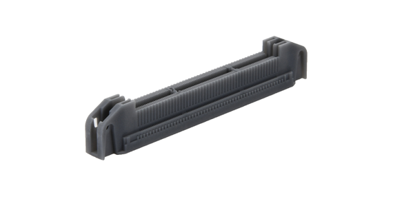

microfine™ grey bauteil
MicroFine™ Grey ist ein SLA-Material, das für den 3D-Druck von Teilen mit extrem feinen Merkmalen formuliert wurde.
Fortschritte bei den Werkstoffen und beim 3D-Druck sorgen für eine Revolution in der Entwicklung von kleinen Teilen und Komponenten, die Details mit einer Feinheit von bis zu 0,07 mm erfordern. So können Sie nun mit 3D-Druck schnell einen Prototyp anfertigen lassen und das Design prüfen, bevor Sie Werkzeuge in Auftrag geben.
