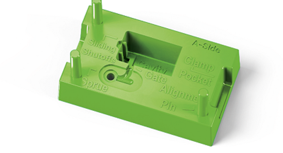

![Protolabs Demo Mould Mould A-Side](/media/jq1e5k0i/mouldaside.png?width=570&height=308&rnd=133487292903900000)
A-Seite der Form
Kavität - der Hohlraum oder negative Raum innerhalb der Form, der die gewünschte Form des herzustellenden Produkts bildet. Im Wesentlichen die Kehrseite des Endprodukts. Wenn geschmolzener Kunststoff in die Form gespritzt wird, füllt er den Hohlraum und nimmt die spezifische Form und die Abmessungen des Endprodukts an.
Klemmtasche - ein Merkmal innerhalb der Form, das dazu dient, die Formhälften während des Formvorgangs sicher zusammenzuhalten oder zu klemmen.
Führungsstift - wird verwendet, um die beiden Hälften der Form während des Schließvorgangs aneinander auszurichten und zu führen. Diese Stifte sind in der Regel zylindrisch und befinden sich auf einer Hälfte der Form und passen in die Löcher auf der gegenüberliegenden Hälfte.
Locking Wedge Interface - ein Mechanismus, der die beiden Werkzeughälften während des Einspritzvorgangs sichert und abdichtet. Verhindert eine Fehlausrichtung oder Bewegung der Form, während das Material in die Kavität eingespritzt wird.
Sliding Shutoff - eine Komponente in der Form, dass die Herstellung von Hinterschneidungen oder komplexen Merkmalen im Formteil ermöglicht. Sie wird zur Herstellung von inneren oder äußeren Details verwendet, die mit einer einfachen zweiteiligen Form nicht hergestellt werden können.
Angusskanal - ein Kanal oder Durchgang in der Form, durch den geschmolzenes Material in den Formhohlraum eingespritzt werden kann. Es ist der Eintrittspunkt in die Kavität.
