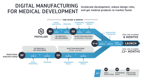

Sie suchen nach Stückzahlen im Millionenbereich? Dann ist die Herstellung von Serienwerkzeugen vermutlich die bessere Wahl für Sie. Die andere Seite der Gleichung führt Sie zum 3D-Druck, wo ein Teil bei sehr geringen Stückzahlen oft günstiger ist. Deshalb entscheiden sich viele Hersteller dafür, ihre Prototypen zu drucken, bis sie das endgültige Design festgelegt haben, um dann zum Spritzguss in kleinen Stückzahlen überzugehen.

Welcher Ansatz ist also der beste? Die Antwort hängt von den individuellen Anforderungen Ihres Unternehmens ab. Nehmen wir zum Beispiel einen Hersteller medizinischer Geräte, der ein neues Design erfolgreich auf den Markt gebracht hat, aber angesichts der anhaltenden Marktvolatilität unsicher ist, ob er in ein Serienwerkzeug aus Stahl investieren soll. Das ist ein perfektes Szenario für ein Spritzgusswerkzeug für Kleinserien, da es einen "Pay as you go"-Ansatz für die Produkteinführung unterstützt. Und wenn sich das Medizintechnikunternehmen für ein Stahlwerkzeug entscheidet, dient das Aluminiumwerkzeug in den kommenden Monaten als Überbrückung", bis die Lieferung, Prüfung und Inbetriebnahme des Produktionswerkzeugs abgeschlossen ist.

Schließlich bietet das Spritzgießen von Kleinserien einen weiteren entscheidenden Vorteil: Es ermöglicht den Konstrukteuren die Optimierung der Formbarkeit und der Produktleistung mit weitaus geringerem Risiko als die Alternative, die darin besteht, direkt vom 3D-gedruckten Prototyp zum Serienwerkzeug aus Stahl überzugehen. Wenn Sie Ihre Entwürfe mit einem Aluminiumwerkzeug testen, können Sie die Entwicklungskosten erheblich senken. Für Branchen wie die Medizintechnik ist es von entscheidender Bedeutung, die Entwicklungszeit zu verkürzen und gleichzeitig die FDA-Hürden mit dem Spritzguss von Kleinserien zu überwinden.
