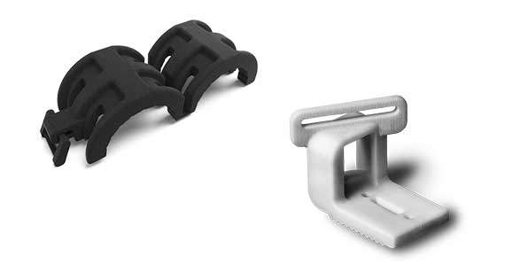

Das Multi Jet Fusion-Verfahren verwendet eine tintenstrahlähnliche Vorrichtung zum selektiven Auftragen von Schmelz- und Strukturierungsmitteln auf ein Nylonpulverbett. Heizelemente verschmelzen das Pulver zu einem Feststoff. Sobald eine Schicht aufgebaut ist, wird eine neue Pulverschicht auf die vorherige Schicht aufgetragen, und die nächste Phase wird fortgesetzt, bis das Teil fertig ist.
Das Ausgangsmaterial für das Verfahren war ein Nylonpulver in technischer Qualität, PA 12. Die hergestellten Teile sind langlebig und für Funktionstests und die Endanwendung geeignet. Dann kam die Möglichkeit, PA 12 40% glasgefülltes Schwarzpulver zu verwenden, um die Teile weiter zu verstärken. Jetzt wurde die Materialpalette um PA 11 und TPU erweitert. Die beschleunigte Produktionsgeschwindigkeit von MJF führt letztendlich zu einer Senkung der Herstellungskosten.
Sowohl MJF als auch SLS verwenden pulverförmiges Material als Ausgangspunkt, der große Unterschied besteht jedoch darin, wie das Material zur Bildung von Schichten verschmolzen wird. Während MJF ein Schmelzmittel verwendet. SLS verwendet einen Laser, um das Material zu schmelzen, bevor die nächste Schicht aufgetragen wird, und bietet darüber hinaus einige weitere Materialoptionen. Mit beiden Verfahren können Sie Ihre Nylonteile so bearbeiten, dass sie eine bessere, weniger raue Oberfläche erhalten.

Multi Jet Fusion-Teile haben eine feinere Strukturauflösung von 0,5 mm im Vergleich zu 0,75 mm bei SLS. Es ist jedoch zu beachten, dass SLS bei kleinen Merkmalen eine höhere Genauigkeit von ±0,025 mm gegenüber ±0,10 mm bei MJF aufweist. Wenn eine glatte Oberfläche erforderlich ist, ist MJF die bessere Wahl als SLS. Für beide Verfahren wird häufig eine Nachbearbeitung empfohlen, wenn die Oberflächenqualität für die Anwendung entscheidend ist.

Beide Verfahren erzeugen Teile mit sehr gleichmäßigen mechanischen Eigenschaften in allen Richtungen der Teilegeometrie (auch Isotropie genannt). Der Unterschied im Schmelzprozess führt dazu, dass SLS-Teile in der Regel fester und widerstandsfähiger sind als MJF-Bauteile, aber auch eine rauere Oberfläche haben als MJF-Teile.
