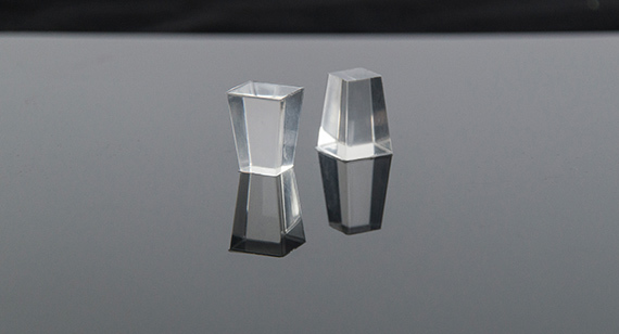

Transluzente und klare Kunststoff-Spritzgussteile
Nach Protolabs
Bei der Herstellung von transparenten Formteilen sind alle möglichen Überlegungen zu Ihren Entwürfen und der Art und Weise, wie wir Ihre Teile herstellen, anzustellen. Die idealen Materialien für ein Projekt werden durch die Eigenschaften eines Materials und sein Verhalten während der Herstellung und der Erfahrung des Endbenutzers bestimmt. Da der transparente Spritzguss nichts verbirgt, ist mehr Finesse bei Design und Herstellung erforderlich als beim Gießen von Materialien, die ein nicht ganz makelloses Design verdecken können. Die Planung und Vorbereitung von Rohstoffen, Ausrüstungen, Werkzeugen und Gussverfahren muss präzise sein.
