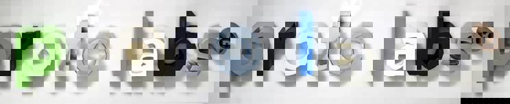

Farben und Aussehen
Bei der eigentlichen Fertigung sind die Optionen in Bezug auf Farben und ästhetisches Erscheinungsbild begrenzt, doch oft lassen sich diese Eigenschaften nach der Produktion verbessern, sodass die 3D-Druckteile schließlich Spritzgussteilen gleichen. Wir haben verschiedene Möglichkeiten, die Farbe zu ändern, wie Färben, Lackieren oder Softtouch-Lackieren bei SL- und SLS-Teilen. Das Färben ist in der Regel die günstigste Option und schneller als das Lackieren.
![](/media/949698/3dprint-lens.jpg)
![](/media/949699/truck-blog-3d-printig.jpg)
Für eine transparente Rücklichtkappe wurde ein durchsichtiges SL-Teil mit einem roten Farbstoff eingefärbt.
- Beim Färben bieten wir fünf Hauptfarben an: Schwarz, Rot, Gelb, Blau und Grün. Das Färben führt je nach Grundmaterial zu einem undurchsichtigen oder transparenten Aussehen.
- Kundenspezifisches Lackieren bieten wir ebenfalls an, falls Sie unterschiedliche Farben für verschiedene Teilemerkmale wünschen. Wir können jede Pantone-Farbe umsetzen.
- Wenn Sie auf der Suche nach einem frühen Prototyp eines 2K-Spritzgussdesigns sind, erhalten Sie mittels Softtouch-Lackierung das Aussehen und die Haptik eines 2K-Spritzgussteils.
- Außerdem können durch Lackieren leicht, mittel oder stark strukturierte Oberflächen hergestellt werden, um das Finish von Spritzgussteilen nachzuahmen.
- Damit wir diese Oberflächen zu einem Teil hinzufügen können, benötigen wir lediglich eine PDF mit detaillierten Angaben zu Teil, Farben und Bereiche, in denen das jeweilige Finish ausgeführt werden soll.
