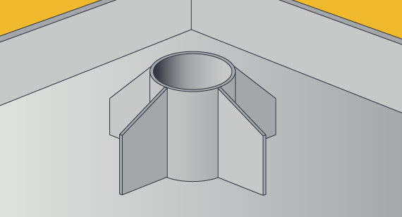

overmolded part
Zwickel, wie hier an einem freistehenden Aufsatz, sorgen für strukturelle Unterstützung und Gesamtstabilität der Teile, ohne dass die Wandstärke erhöht werden muss.

Konstante Wandstärken bei Spritzgussteilen erhalten
Dies ist ein entscheidender Punkt, da das Erreichen und Beibehalten einer relativ gleichmäßigen Wandstärke eine der Grundregeln des Kunststoffspritzgießens ist. Wie in unserem Design-Tipp zur Wanddicke beschrieben, kann die Nichtbeachtung dieser Regel zu Einfallstellen, Verzug und ungenauen oder nicht funktionsfähigen Teilen führen. Durch Anpassungen der Geometrie und der Materialien können Sie gleichmäßige Wandstärken und Eigenschaften erreichen. Nutzen Sie die Design-Richtlinien und Empfehlungen aus der DFM-Analyse (Design for Manufacturability), die im Angebot für Ihr Teil enthalten sind, oder arbeiten Sie mit unseren Anwendungstechnikern zusammen, um weitere Fragen zu beantworten.

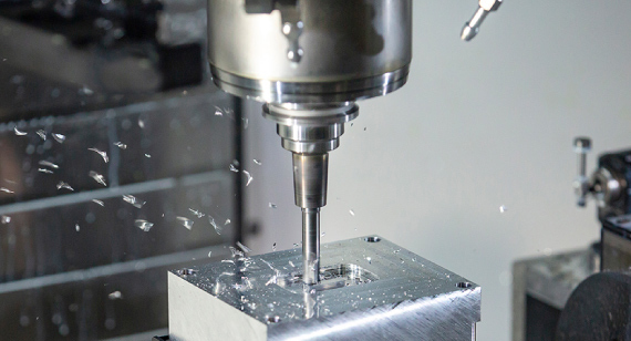

cnc machining process for custom metal part
Die Feinabstimmung der Toleranzen in Ihren Entwürfen für CNC-bearbeitete Teile kann dazu beitragen, die Qualität dieser Teile zu maximieren und die Kosten zu senken.
Vermeidung von Over-Engineering bei CNC-Teilen
Unsere Kunden nutzen unseren CNC-Bearbeitungsservice, der Fräsen und Drehen umfasst, sowohl für das Rapid Prototyping als auch für die Kleinserienfertigung von Endprodukten aus Kunststoff oder Metall. Hier einige der wichtigsten Herausforderungen bei der CNC-Bearbeitung.
Unnötige Oberflächenbehandlung vermeiden
Dies ist vor allem ein Problem für Kunden, die sich in der Entwicklungs-/ Prototypenphase befinden. Sie wollen, dass ihr Teil makellos aussieht und verlangen daher ein hohes Maß an Politur. Da es sich jedoch um einen Prototyp handelt, ist das Teil noch nicht wirklich für die Öffentlichkeit bestimmt, so dass das Aussehen nicht so wichtig ist. Manchmal müssen Entwickler einen Prototyp dem Management oder potenziellen Investoren präsentieren und verlangen daher ein hohes Maß an Oberflächengüte, aber im Allgemeinen ist dies in diesem Stadium nicht erforderlich.
Übertoleranzen vermeiden
Dies ist eine weitere warnende Geschichte über Toleranzen, die bei der maschinellen Bearbeitung häufig auftreten. Es kommt häufig vor, dass Kunden besonders enge Toleranzen für ihre Reiblöcher verlangen, obwohl die entsprechenden Passstifte nicht diese Toleranz oder Präzision erfordern. Denken Sie nicht zu viel darüber nach oder machen Sie es sich nicht zu kompliziert. Wir empfehlen die Verwendung genormter Toleranzen für CNC-bearbeitete Teile.
Überdenken Sie Ihr Material
Bei der Kunststoffverarbeitung stellen wir fest, dass Kunden unnötig teure Materialien für ihre Teile wählen. Manchmal verlangen sie einen hochspezialisierten Kunststoff mit Chemikalien- oder Hitzebeständigkeit, obwohl diese Eigenschaften gar nicht benötigt werden. Manchmal können wir ein anderes, preiswerteres Material vorschlagen, das aus einem gängigeren technischen Kunststoff besteht, wodurch der Kunde in manchen Fällen Tausende von Euro sparen kann. Bei der großen Auswahl an Metallen und Kunststoffen wissen wir, dass die Entscheidung für ein bestimmtes Material nicht immer leicht fällt. Unser bester Rat? Denken Sie bei der Materialauswahl für bearbeitete Teile an die Funktionalität Ihres Teils.
