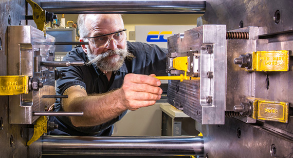

Die gebräuchlichsten Werkstoffe für Spritzgussformen sind Stahl- und Aluminiumlegierungen. Bei Protolabs tendieren wir aus verschiedenen Gründen zu Aluminiumformen, auf die wir in Kürze näher eingehen werden. Zusammenfassend lässt sich jedoch sagen, dass Aluminiumformen leichter sind, eine schnellere Wärmeableitung bieten und für kleinere Produktionsmengen und Prototypen kostengünstig sind. Wenn Sie unseren On-Demand-Produktionsservice in Anspruch nehmen möchten und sich Sorgen um die Langlebigkeit Ihrer Form machen, bedenken Sie bitte, dass wir mit unserem Produktionsangebot auch eine lebenslange Garantie für Ihr Werkzeug gewähren. Ganz einfach: Wir reparieren oder ersetzen es, wenn nötig.
Was macht Aluminiumwerkzeuge zu einer beliebten Wahl?
Es überrascht nicht, dass die Beliebtheit von Aluminiumwerkzeugen auf ihre zahlreichen Vorteile zurückzuführen ist.
Geringes Gewicht - Aluminium ist wesentlich leichter als der traditionell verwendete Stahl. Dadurch ist es leichter zu handhaben und auszutauschen, was insbesondere bei der Einrichtung und Wartung von Vorteil ist und den Arbeits- und Ausrüstungsaufwand verringert.
Schnelle Abkühlung - Aluminium hat eine hervorragende Wärmeleitfähigkeit. Das bedeutet, dass es Wärme effizienter aufnehmen und übertragen kann als andere Materialien. Eine schnelle Abkühlung ist beim Spritzgießen von entscheidender Bedeutung; sie verkürzt nicht nur die Zykluszeiten, sondern erhöht auch die Produktivität und verbessert die Gesamteffizienz des Prozesses.
Kosteneffizienz - Aluminiumformen sind kostengünstiger als ihre Gegenstücke aus Stahl. Zwar sind die Anschaffungskosten für Aluminium höher, doch das geringere Gewicht und die schnelleren Abkühlzeiten können über die gesamte Lebensdauer des Werkzeugs zu massiven Kosteneinsparungen führen, insbesondere bei geringeren Produktionsmengen.
Verbesserte Zykluszeiten - Die Kombination aus dem geringen Gewicht von Aluminium und seiner überragenden Wärmeleitfähigkeit führt zu kürzeren Zykluszeiten und erhöht die Gesamtproduktionsleistung.
Verbesserte Oberflächenbeschaffenheit - Aluminiumformen können aus einer Reihe von Gründen eine glattere Oberfläche bieten, u. a. wegen ihrer glatten Oberfläche, ihrer guten Bearbeitbarkeit und ihrer Wärmeleitfähigkeit.
Haltbarkeit und Langlebigkeit - Aluminium ist zwar nicht so hart wie manche Stahllegierungen, aber durch Fortschritte bei der Legierungszusammensetzung und -behandlung konnte die Haltbarkeit von Aluminiumformen verbessert werden.
Korrosionsbeständigkeit - Aluminium bildet von Natur aus eine schützende Oxidschicht, die es korrosionsbeständig macht. Dies ist vor allem in Umgebungen von Vorteil, in denen Feuchtigkeit oder korrosive Substanzen ein Problem darstellen.
Präzision und enge Toleranzen – Aluminiumwerkzeuge können mit hoher Präzision bearbeitet werden, um Teile mit engen Toleranzen herzustellen. Dies ist wichtig für Anwendungen, bei denen genaue Abmessungen entscheidend sind.
