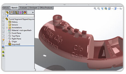

Intelligente und dumme Modelle
Wenn Sie ein Modell zwischen zwei Programmen austauschen – egal ob es im System von Protolabs geladen oder auf Ihrem System importiert ist – kann der Verlust von Konstruktionsintelligenz zu einem sogenannten dummen Volumenmodell führen (siehe Abbildungen 1 und 2). In diesem Zustand fehlen die Parametereigenschaften des Modells. Wenn die Fläche auf einer Seite eines Teils verschoben wird, werden nicht mehr automatisch alle betroffenen anderen Merkmale verschoben. Sie können zwar möglicherweise die Abmessungen neu berechnen, um die Änderung vorzunehmen, doch sobald Sie die Größe einer Fläche durch Ziehen mit der Maus verändern, wird diese Änderung nicht auf die anderen, davon betroffenen Designmerkmale angewendet. Diesbezüglich sind Sie daher eingeschränkt. CAD-Dateien, die innerhalb desselben Programms funktionieren, behalten in der Regel dieses Parameterwissen bei.
Die Parametereigenschaften können bei „intelligenten“ und „dummen“ Modellen unterschiedlich sein.
