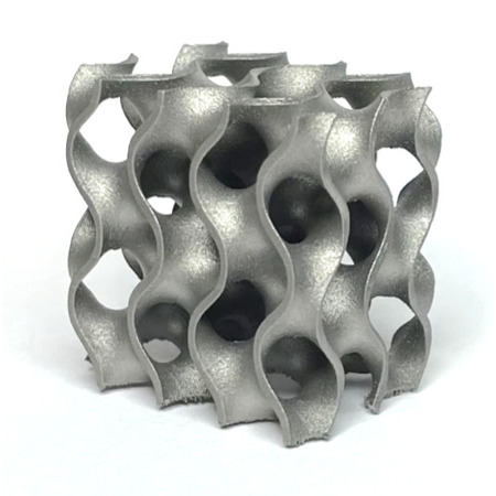

![](/media/jhzjj1tr/gyroid1.jpg?width=450&height=450&rnd=133343217461330000)

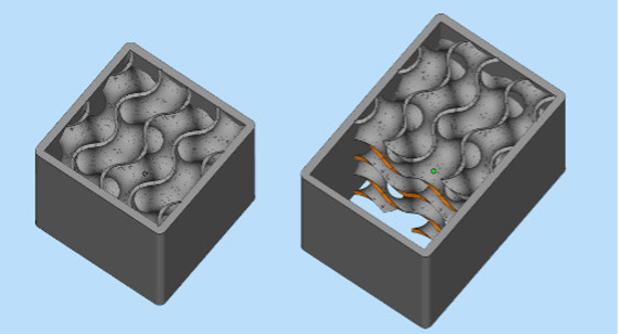

Gyroidgitter
Gyroidgitter sind komplexer, haben aber besondere Vorteile. Sie haben nahezu isotrope Eigenschaften und ein gutes Verhältnis von Festigkeit und Gitterdichte. Durch den Einsatz von Gyroidgitter können somit Materialvolumen, Bauzeit und Kosten reduziert werden. Ihre Verwendung ist allerdings schwieriger, wenn man Probleme wie etwa eingeschlossenes Stützmaterial oder Pulver vermeiden möchte.
Technologien mit Stützstrukturen
Bei SLA und DMLS besteht die erste Hürde darin, internes Stützmaterial zu vermeiden. Von der Seite betrachtet kann man sich die Gyroidgitter wie Kanäle mit ausgeschnittenen Wänden vorstellen. Zur Vermeidung von internem Stützmaterial im Inneren des Gitters darf der Kanaldurchmesser höchstens so groß sein wie der maximale Durchmesser selbsttragender Kanäle.
Bei einem Gyroidgitter ist auch die Dateiauflösung wichtig. Bei einer geringen Dateiauflösung und vielen groben Flächen können durch Facettenschliff spitze Bereiche als Inseln hineinwachsen und Stützmaterial erforderlich machen. In den ersten beiden der folgenden Beispiele ist die Auflösung der Datei ausreichend. Im letzten Beispiel ist die Dateiauflösung aber sehr gering. Die spitzeren Winkel führen wahrscheinlich dazu, dass das Stützmaterial an irgend einer Stelle im Inneren des Gitters hineinwächst. Bei den komplexen Gyroiden ist es schwieriger, die Datei manuell zu durchkämmen und die Bereiche zu identifizieren, die Stützmaterial erfordern und keines haben. Je geringer die Auflösung der Datei, desto wahrscheinlicher ist es, dass nicht ausreichend gestützte Bereiche Probleme verursachen.

Ist die Dateiauflösung hingegen zu hoch, wird die Datei extrem groß und lässt sich unter Umständen nur schwer vorbereiten und zerschneiden. Gyroidgitter funktionieren daher am besten bei kleinen Bauteilen oder kleinen Bauteilabschnitten. Die Dateigröße bewegt sich dann in einem für unsere Vorbereitungs- und Slicing-Software machbaren Rahmen. Weitere Informationen zur Auflösung von STL-Dateien finden Sie in diesem Design-Tipp.
![Beispiele für Gyroidstrukturen und die Auswirkungen der Auflösung auf den Bauvorgang.](/media/52jp31ir/gyroid-3.jpg)

Unsere Technologien SLS und MJF kommen ohne Stützmaterial aus. Im Idealfall hat das Gyroidgitter hier eine geringe Dichte. Um das Pulver vollständig zu entfernen, braucht man eine Sichtverbindung zu allen Bereichen. Was die Pulverentfernung angeht, sind Gyroidgitter daher eine Herausforderung. Es besteht das Risiko, dass Pulver zurückbleibt. Abgesehen davon nimmt die Menge des Restpulvers mit der Dichte des Gitters zu.
Kanaldurchmesser und Stützstrukturen
In diesem ersten Beispiel ist für das DMLS-Verfahren Stützmaterial für das gesamte Gitter erforderlich, da der Kanaldurchmesser größer als 6 mm ist.
![](/media/m2ubl1er/example-7.jpg)
Dieses Gitter ist jedoch selbsttragend, weil der Kanaldurchmesser kleiner ist als 6 mm.
![](/media/mjfhtpqf/example-8.jpg)

Gyroidgitterenden richtig sichern
Ob ein Bauvorgang scheitert oder erfolgreich ist, hängt wie bei anderen Gitterarten auch davon ab, wie das Gyroidgitter endet. Im Idealfall ist ein Gyroidgitter umgeben von festen Wänden, so dass es mit zunehmender Ausweitung nicht in einem Element endet, dass eine Stützstruktur erfordert. Das Gitter des Bauteils unten links ist auf allen vier Seiten von Wänden umgeben. Diese Wände stützen das Gitter. Das Gitter des zweiten Bauteils endet, ohne von einer festen Wand gestützt zu werden. Das Gitter des zweiten Bauteils endet in einem flachen Winkel. Daher benötigen die Gitterränder Stützstrukturen, die sich möglicherweise nicht entfernen lassen.
Wenn der Abschluss des Gitters ohne feste Wand erforderlich ist, muss der Abschluss so sein, dass die Ränder selbsttragend sind. Das erste Bild unten zeigt eine Seite des Gitters. Es endet an Stellen mit flachwinkligen Wänden, die Stützstrukturen erfordern. Das Gitter im zweiten Bild wiederum endet so, dass alle Winkel zur Bauplatte mindestens 45 Grad haben. Das zweite Gitter erfordert kein Stützmaterial und kann besser gebaut werden.
![](/media/4f2kpeaw/gyroid-2.jpg)
