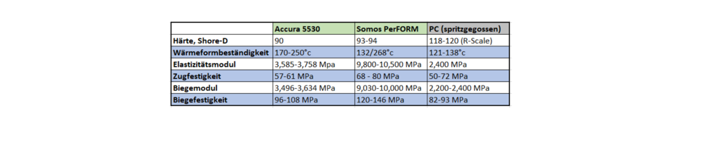

Polycarbonat-ähnliche Werkstoffe
Tabelle 1: Ein PC-ähnlicher Werkstoff und ein spritzgegossener Thermoplast (PC) werden in sechs Kategorien von Werkstoffeigenschaften miteinander verglichen. Beachten Sie, dass die Wärmeformbeständigkeit bei Teilen aus dem PC-ähnlichen Werkstoff deutlich geringer ausfällt oder eine größere Bandbreite aufweist als das spritzgegossene PC. Der Grund hierfür sind die oben erwähnten anisotropen Eigenschaften. *Die Wärmeformbeständigkeit wurde bei 66 psi gemessen. Hinweis: Entnehmen Sie ausführliche Details bitte dem jeweiligen Materialdatenblatt.
Der Werkstoff Accura 5530 ist transparent, temperaturtolerant und wasserbeständig. Er ist auch beständig gegenüber Automobilflüssigkeiten und eignet sich daher für Anwendungen unter der Motorhaube sowie elektrische Anwendungen. Die Transparenz wird durch Nachbearbeitung erzielt, und das Fertigteil behält einen leichten Bernsteinton.
Somos (R) PerFORM wurde ein keramischer Füllstoff zugegeben, der die Steifigkeit und Brüchigkeit gegenüber anderen SL-Werkstoffen verbessert. Neben seiner hohen Steifigkeit bietet NanoTool die höchste Temperaturbeständigkeit im Vergleich zu den meisten für die SL angebotenen Werkstoffen. Der Werkstoff wird regelmäßig in Luft- und Raumfahrt- sowie der Automobilindustrie verwendet, bei denen oft eine höhere Festigkeit und Temperaturbeständigkeit benötigt wird.

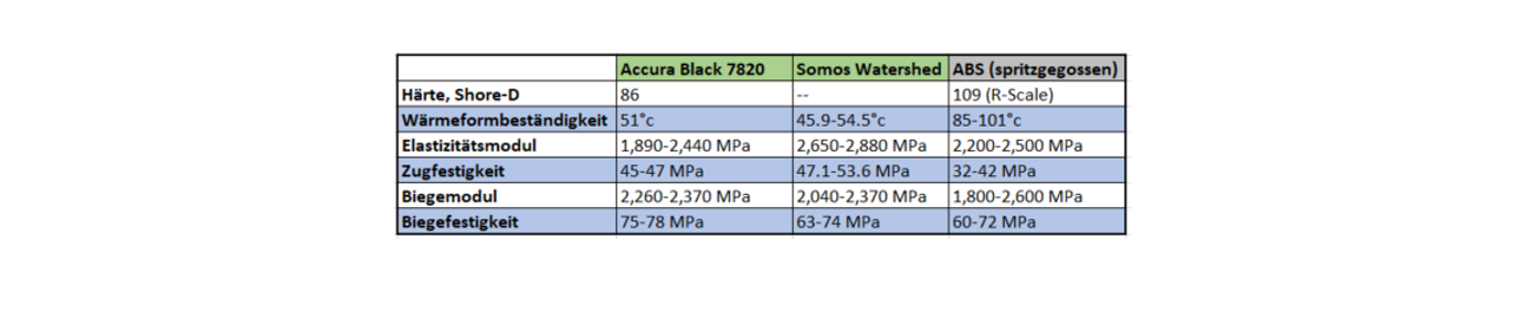

ABS-ähnliche Werkstoffe
Tabelle 2: Vier ABS-ähnliche Werkstoffe und ein spritzgegossener Thermoplast (ABS) werden in sechs Kategorien von Werkstoffeigenschaften miteinander verglichen.
Accura Black 7820 besitzt selbst bei hoher Luftfeuchtigkeit eine hohe Festigkeit und gute Maßhaltigkeit. Der Werkstoff ist schwarz und wird aufgrund seiner Schlagzähigkeit und seiner leichten Nachbearbeitbarkeit, durch die sich ein hochwertiges Erscheinungsbild erzielen lässt, häufig in Automobilteilen, Konsumgüterverpackungen, Elektrogehäusen und Spielzeug verwendet.
Somos Watershed XC 11122 ist ein fester, haltbarer, wasserbeständiger ABS-ähnlicher Werkstoff. Er ist fast farblos und imitiert einen durchsichtigen technischen Kunststoff. Durch seine hohe Klarheit ist Watershed perfekt für Linsenprototypen, Flow-Visualisierungen und mikrofluidische Teile. Seine absolute Klarheit erhält der Werkstoff durch Nachbearbeitung. Watershed behält danach einen ganz leichten Hellblauton.

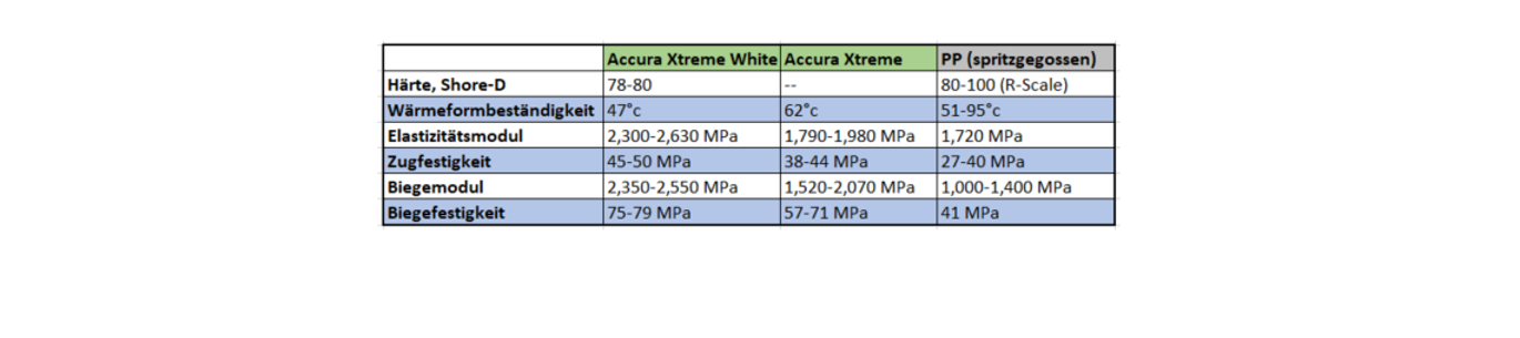

Polypropylen-ähnliche Werkstoffe
Tabelle 3: Zwei PP-ähnliche Werkstoffe und ein spritzgegossener Thermoplast (PP) werden in sechs Kategorien von Werkstoffeigenschaften miteinander verglichen. Beachten Sie, dass sie sich in ihren Eigenschaften stark ähneln.
Accura Xtreme White 200 ist insofern vergleichbar mit thermoplastischem Polypropylen (PP) und ABS, als es Festigkeit und Langlebigkeit bietet und sich somit gut für Anwendungen mit Schnappverschlüssen eignet. Beachten Sie, dass Xtreme White 200 die niedrigste Wärmeformbeständigkeit aller von Protolabs angebotenen SL-Werkstoffe besitzt.
Accura Extreme ist ein PP-ähnlicher Werkstoff, der bei Schnappverschlüssen eine gute Robustheit und Haltbarkeit bietet. Dieser Werkstoff besitzt eine graue Farbe und ist in Baugruppen oder anspruchsvollen Anwendungen zu finden.
