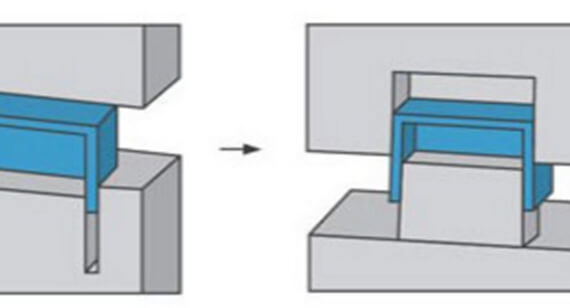

4. KERN-HOHLRAUM-METHODE UMSETZEN
Das Hinzufügen von Formschräge zu einem Gehäuse kann bei falscher Durchführung zu Problemen führen. Wenn für die Innen- und Außenwände eine Formschräge eingeplant wird, müssen diese Wände parallel zueinander verlaufen, um tiefe Rippen in der Form zu vermeiden, die das Entlüften und Auswerfen sowie die Herstellung der Formoberfläche und die Fertigung erschweren. Sie sollten einen Formkern-Hohlraum-Designansatz in Erwägung ziehen, denn hierbei werden der Hohlraum und der Kern der Form zum Polieren geöffnet, die Fertigung beschleunigt und der Spritzgussprozess zusätzlich vereinfacht.
Darstellung Tiefrippenmethode
Die Tiefrippenmethode (links) zeigt ein Kastendesign mit Wänden als Rippen, was mit höheren Kosten für die Herausarbeitung und die Bearbeitung des Hohlraums verbunden ist. Bei der Kern-Hohlraum-Methode (rechts) können Merkmale mit einer größeren, schnelleren Fräse fertiggestellt werden, darüber hinaus kann der Kasten einfacher und schneller poliert werden. Für Kunden bedeutet dies eine Zeit- und Kostenersparnis.

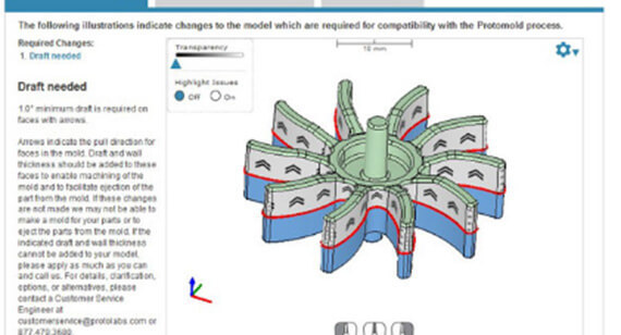

5. (KOSTENLOSE) MACHBARKEITS-ANALYSE (DFM) NUTZEN
Eines der wertvollsten Hilfsmittel von Protolabs ist die kostenlose Machbarkeits-Analyse (DFM), die an jedem 3D-CAD-Modell, das auf unserer Website hochgeladen wird, durchgeführt wird. Innerhalb weniger Stunden erhalten Sie ein Angebot, in dem die Abschnitte des Modells, die noch eine Formschräge benötigen, detailliert hervorgehoben sind. Außerdem werden Änderungen zur Verbesserung der Formschräge in diesem Bereichen vorgeschlagen. Die Analyse ist eine gute Qualitätskontrolle, die Ihnen hilft, Formbarkeitsprobleme in Zukunft zu vermeiden.
Darstellung Formschräge
Die Doppelpfeile zeigen die Richtung und die Oberflächen an, die Formschräge benötigen. Der Grad der Formschräge wird auf der linken Seite des Bildes erklärt. Die roten Linien und die blauen und grünen Hervorhebungen zeigen die Trennebene der Form und die Formseiten an.
