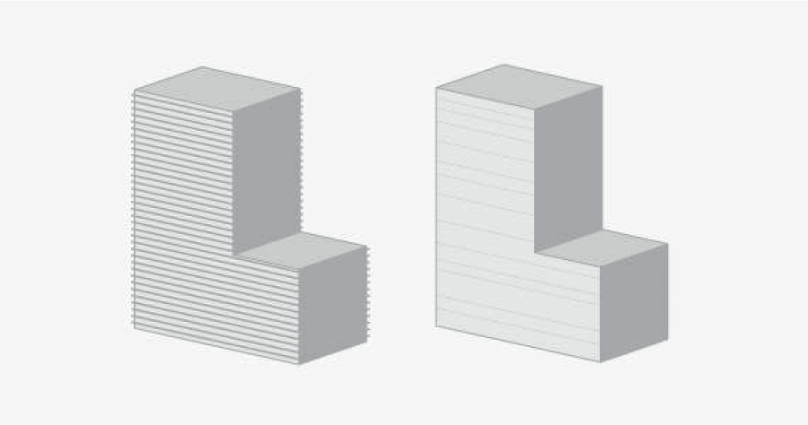

Ein weiterer Grund dafür, DMLS und maschinelle Bearbeitung miteinander zu kombinieren, ist die Oberflächenveredelung. Auf einer vertikalen oder horizontalen Fläche produziert das DMLS-Verfahren Teile, deren Rauheit in etwa der beim Sandguss entspricht. Bei allen anderen Oberflächen ist ein gewisser Stufeneffekt sichtbar, der maßgeblich von der Lage des Teils in der Prozesskammer abhängt. Wenn Sie für Ihr Design eine glatte Oberfläche benötigen, muss das Teil gestrahlt, geschliffen oder möglicherweise maschinell bearbeitet werden. Dieser letzte Schritt stellt kein großes Problem dar, sofern Ihr Design nicht an Stellen, die mit dem Schaftfräser, dem Bohrer oder dem Drehwerkzeug nicht zu erreichen sind, eine feine Oberfläche verlangt. In jedem Fall sollten Sie auf solche kritischen Merkmale hinweisen, wenn Sie Protolabs Ihr CAD-Modell vorlegen, damit Merkmale, die z. B. maschinell nachbearbeitet werden müssen, identifiziert werden können.
Auf einer vertikalen oder horizontalen Fläche produziert das direkte Metall-Lasersintern (DMLS) Teile, deren Rauheit in etwa der beim Sandguss entspricht. Bei allen anderen Oberflächen ist ein gewisser Stufeneffekt sichtbar. Wenn Sie für Ihr Design eine glatte Oberfläche benötigen, muss dieser Stufeneffekt gestrahlt, geschliffen oder maschinell bearbeitet (siehe Abbildung rechts) werden.

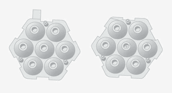

6. Aufspannen von Druckteilen
Im Gegensatz zum DMLS-Verfahren, bei dem nur eine einfache Bauplattform benötigt wird, auf der das Werkstück bis zur Fertigstellung steht, müssen maschinell bearbeitete Teile festgeklemmt, verschraubt oder auf andere Weise sicher an der Maschine befestigt werden, um durch das Schneidwerkzeug verursachte Bewegungen zu verhindern. Wie kann der Zerspanungsmechaniker ein 3D-gedrucktes Werkstück, das ausschließlich aus geschwungenen, organischen Formen besteht (was den 3D-Druck besonders attraktiv macht), am besten für das Dreh- oder Fräsverfahren aufspannen? Halten Sie Rücksprache mit einem Anwendungstechniker von Protolabs. Möglicherweise müssen Sie ein paar parallele Flächen oder Montagebohrungen in Ihr Design aufnehmen, mit denen Sie das 3D-gedruckte Werkstück für die maschinelle Bearbeitung aufspannen können.
Häufig ist ein Aufspannen von Druckteilen notwendig. Hierfür muss eine Lasche oder eine andere Vorrichtung zum CAD-Modell hinzugefügt und diese direkt an das Teil gedruckt werden, wie hier zu sehen. Sie kann nach der Bearbeitung wieder entfernt werden.
