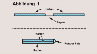

Anhand eines Stück Papiers lässt sich einfach demonstrieren, wie aktive Gelenke funktionieren bzw. versagen. Klappen Sie einen Papierbogen lose in zwei Hälften, drücken Sie ihn jedoch nicht herunter, um ihn an seiner Biegung zu falzen. Der Bogen gleicht einem aktiven Gelenk mit einem akzeptablen Biegeradius. Solange der Bruch im Papier rund bleibt, können Sie es beliebig oft umbiegen und geradebiegen, ohne es zu schwächen. Wenn Sie jedoch möchten, dass das gefaltete Papier flach liegt, um es z.B. in einen Umschlag zu stecken, drücken Sie es flach, um einen Falz herzustellen. Sie haben jetzt die Struktur des Papiers dauerhaft verändert. Unter dem Mikroskop könnten Sie am Falzbruch gebrochene Fasern erkennen, und wenn Sie versuchen wollten, das Blatt zu zerreißen, würden Sie es wahrscheinlich entlang des geschwächten Falzes durchreißen.
Stellen Sie sich wieder das lose gefaltete Papier vor: Sie verspüren einen Widerstand, wenn Sie vorsichtig auf einen Falz drücken. Vielleicht spüren Sie sogar, wie weit Sie drücken könnten, bis der Falz dauerhaft wird. Wenn Sie dünneres Papier verwenden, können Sie es weiter nach unten drücken, bevor seine Struktur geschwächt wird. Wenn Sie dickeres Papier oder leichten Karton verwenden, ist der Widerstand größer, ebenso wie der Radius, bei dem die dauerhafte Verformung stattfindet. Dasselbe passiert bei einem aktiven Gelenk aus Kunststoff. Doch sowohl bei Papier als auch bei Kunststoff bleibt eine Frage offen: Wie können die Flächen gefaltet werden, dass sie flach anliegen, ohne dass das Gelenk beschädigt wird?

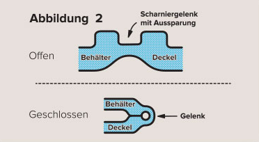

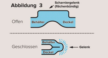

Bei Papier könnten Sie dies erreichen, indem Sie die Berührungsflächen über das Niveau des Falzes anheben, d.h. Kartonbögen hinzufügen (siehe Abbildung 1). Dadurch wird gewährleistet, dass die Kartonflächen beim Falten des Papiers flach aufeinanderliegen, während das Papier am Falz einen Radius behält, der eine dauerhafte Verformung des Materials verhindert. Bei Kunststoff erhalten Sie das gleiche Resultat, indem Sie das aktive Gelenk leicht unter das Niveau der damit verbundenen Berührungsflächen versenken (siehe Abbildung 2). Ohne diese Vertiefung kommt es beim Falten des aktiven Gelenks zu einer von zwei Folgen:
- Der Kunststoff im Gelenk lässt sich nicht in dem zu kleinen Radius falten, sodass die anliegenden Flächen nicht flach aufeinanderliegen. Dies ist zwar gut für das Gelenk und bewahrt dessen Integrität, für die Gesamtleistung des Designs ist es jedoch schlecht.
- Damit die Oberflächen aufeinanderliegen, kann entweder das Gelenk verkürzt oder Kraft angewendet werden, um die Verschlussteile zusammenzudrücken. Dadurch wird die Außenseite des Gelenks überlastet, wodurch es schließlich geschwächt wird oder bricht (siehe Abbildung 3).
