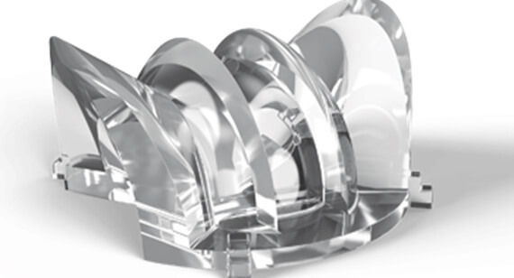

Beispiel eines optimalen LSR Teiles
In manchen Fällen kann Ihre Suche zu einer völlig anderen Werkstofffamilie führen:
  • Polycarbonat kommt häufig bei optischen Bauteilen zum Einsatz, bei dicken Teilen ist jedoch oft Acryl die bessere Wahl, da es weniger anfällig für Einfallstellen, Lunker, Blasen und schlechte Teiledetails ist.
  • Optisch klares Flüssigsilikon (LSR) bietet eine hohe Lichtdurchlässigkeit und Klarheit des Produkts und erlaubt Designern, sich selbst bei sehr feinen Teilemerkmalen über die Regeln für dicke und dünne Merkmale hinwegzusetzen.
