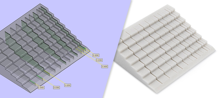

Wir definieren die Mindest-Merkmalgröße als die Mindestabmessungen, mit denen ein im CAD-Modell dargestelltes Merkmal erfolgreich realisiert werden kann. Die Mindest-Merkmalgröße bezieht sich nicht auf die Schichtdicke. Sie bezieht sich auf die Größe einer Geometrie, die sich formen lässt und auch die Endbearbeitung übersteht. Nachfolgend sind drei wichtige Punkte aufgeführt, denen wir bei Teilen oft begegnen und denen bereits im CAD-Modell vorgebeugt werden muss. Zu den häufigen Geometrien, die problematisch sein können, gehören Grundlöcher, Gewinde und Bereiche, in denen Innendurchmesser und Verjüngungen zu nahe an den Außenwänden liegen.
Wandstärke: Dieses Maß bezieht sich auf die Dicke von Teilewänden oder -geometrien in jeder Richtung. Die zulässige Mindestwandstärke beträgt 0,8–1 mm bei SLS und 0,5 mm bei MJF.
Zwischenabstände: Dieses Maß bezieht sich auf den Abstand zwischen zwei Merkmalen. Zwischenabstände sind wichtig beim Entwerfen von 3D-Druck-Teilen aus Kunststoff, da beim Sintern zwei Merkmale miteinander verschmelzen können, wenn der Zwischenabstand nicht groß genug ist. Wir empfehlen Mindest-Zwischenabstände von 1 mm sowohl bei SLS als auch bei MJF.
