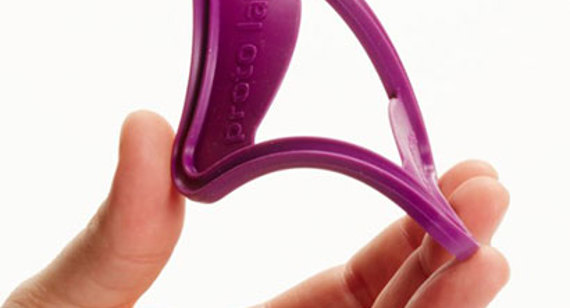

Image of LSR part
Die Optionen für Oberflächenveredelungen bei LSR sind nahezu identisch mit denen bei Thermoplasten.
Oberflächenveredelungen bei LSR-Teilen
Flüssigsilikon (LSR) ist ein duroplastischer Werkstoff, der mit den gleichen, oben erwähnten Produktionsmethoden zur Herstellung einer Form verwendet wird. Das Spritzgussverfahren selbst ist jedoch unterschiedlich. Beim Spritzgießen mit LSR werden zwei Flüssigkeiten miteinander vermischt, die anschließend zur Herstellung des Teils in der Form ausgehärtet werden.
Die Optionen für Oberflächenveredelungen bei LSR sind dieselben wie bei Kunststoff, allein die Oberflächenveredelung SPI-B1 ist hier nicht erhältlich. Wie bei Kunststoff ist eine kundenspezifische Option mit zwei oder mehr der verfügbaren Oberflächenveredelungen ebenfalls möglich. Im Gegensatz zu Kunststoffen ist LSR jedoch deutlich nachgiebiger, da keine Auswerfer zum Entfernen der Teile benötigt werden. Alle LSR-Teile werden manuell aus der Form gezogen, sodass Sie sich bei diesem Verfahren keine Gedanken über das Auswerfen und Zurückhalten der Teile machen müssen. Ein weiterer Vorteil ergibt sich bei den Angüssen: die Angüsse sind bei LSR extrem flach und nach dem Spritzgießen fast unsichtbar.
