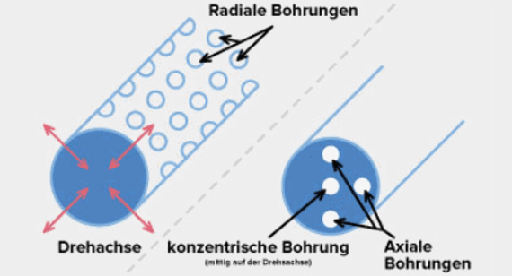

Wie bereits erwähnt, sind unsere Drehmaschinen in der Lage zu fräsen. Das Bohren einer seitlichen Bohrung oder das Fräsen einer flächen Oberfläche liegen im Rahmen ihrer Möglichkeiten, solange das Merkmal parallel oder senkrecht zur Längsachse des Teils verläuft. Abgeschrägte Bohrungen sind jedoch leider nicht möglich. Alle gefrästen Nuten sollten breiter als 1,2 mm sein, doch da alle unsere Drehmaschinen mit einer Y-Achse ausgestattet sind, können wir Schlitze oder Bohrungen außermittig fräsen (innerhalb eines angemessenen Rahmens).
![Machining various holes](/media/1012138/1-tiny.png?width=570&height=308&rnd=131583336396930000)
Soll der Namen Ihres Unternehmens auf den Teilen eingraviert werden? Vertiefter Text lässt sich am besten mit dem Fräsverfahren herstellen, bei der Drehmaschine ist erhabener Text die beste Option. Wir können so gut wie alle Beschriftungen fräsen, solange die Linienstärke und der Zeichenabstand mindestens 0,5 mm betragen. Kleine Bohrungen schrecken uns nicht ab, ebenso wenig wie Gewinde. Vielmehr stellen wir radiale Bohrungen von bis zu 2 mm und axiale Bohrungen von bis zu 1 mm her. Ebenso unterstützen wir eine Reihe von UNC-, UNF- und metrischen Innen- und Außengewinden.
