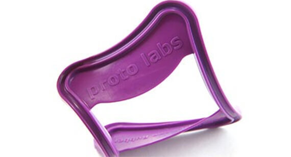

![LSR-Spritzgießen Protolabs](/media/1011807/lsr-part-without-hand-tiny.jpg?width=570&height=308&rnd=131572132823070000)
Abbildung 1: LSR-Spritzgießen ist ein hervorragendes Verfahren für die Herstellung von biegsamen, haltbaren Teilen.
Das Flüssigsilikon LSR, besitzt bestimmte spezifische Eigenschaften. Es ist ein robuster, elastischer Werkstoff mit einer ausgezeichneten Wärme- und Chemikalienbeständigkeit und einem hervorragenden elektrischen Widerstand. LSR-Teile behalten außerdem ihre physikalischen Eigenschaften bei extremen Temperaturen bei und halten Sterilisationsverfahren stand. LSR ist biokompatibel und eignet sich daher sehr gut für Produkte, die mit der Haut in Kontakt geraten. Dank dieser Vorzüge ist der Werkstoff gut geeignet für Anwendungen im Automobil-, Medizin- und Lebensmittelbereich, typischerweise in Form von Dichtungen, Ventilen und Kabeln (siehe Abb. 1).
