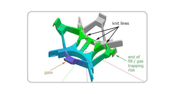

![Resin flow analysis illustration](/media/7750/proper_resin_flow_fig_1.png?width=570&height=308&rnd=131363562416130000)
Wie hilft die Kunststofflussanalyse?

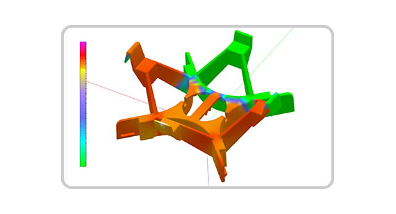

![Colour coding of flow analysis](/media/7751/proper_resin_flow_fig_2.png?width=570&height=308&rnd=131363562602530000)
Bei der Analyse wird auch untersucht, wie Kunststoffe bei bestimmten Temperaturen und Einspritzdrücken fließen (Abbildung 2). Wenn das Material abkühlt, beginnt es zu härten, so dass der Angussdruck steigt. Je höher der Druck ist, desto komplexer ist die Füllung, was zu größeren Bedenken hinsichtlich schwacher Trennlinien (die zu einer schlechten Integrität des Teils beitragen), Gratbildung, Einfallstellen und Verformungen führt.
Zu den Kunststoffen mit guten Fließeigenschaften gehören Polypropylen, K-Resin, HDPE, LDPE und ungefüllte Nylons. Kunststoffe wie PC und ABS/Polycarbonat neigen dazu, schlecht zu fließen.
Die Fließanalyse von Kunststoffen dient dazu, Probleme zu ermitteln, die durch diese schwer fließenden Materialien sowie durch andere Probleme wie dünne Wände und komplizierte Geometrien entstehen können, und bietet Lösungen zur Verbesserung des Fließens und der Formbarkeit. Unsere Designanalyse zeigt jedoch keine Bereiche mit Verformungen oder Einfallstellen in Ihrem Teil.

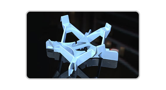

![Finished injection-moulded part](/media/1011970/proper_resin_flow_fig_3-tiny.jpg?width=570&height=308&rnd=131580590294300000)
Wenn ein Material nicht aufgeführt ist, führen unsere Anwendungsingenieure (AEs) eine erste Fließanalyse mit unserem Standardmaterial Makrolon 2458 (PC) durch. Da es sich hierbei um ein schwieriges Material handelt, bedeutet eine erfolgreiche Fließanalyse oft, dass alle anderen von Ihnen ausgewählten Materialien ebenfalls funktionieren werden.
Was ist, wenn sich Ihr Teil nicht richtig füllt? Eine AE kann Lösungen anbieten, wie z. B. die Erhöhung der Wandstärke des Teils, das Hinzufügen mehrerer Anschnitte oder verschiedene Materialoptionen (Abbildung 3). Denken Sie daran: Wenn Makrolon 2458 als Material aufgeführt ist, das Sie nicht verwenden wollen, können die AEs dies korrigieren und eine weitere Simulation durchführen.
