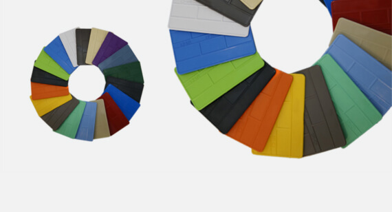

Injection molding materials available to Protolabs
Abbildung 1: Protolabs bietet eine Reihe von Werkstoffen mit unterschiedlichen Graden an Festigkeit, Elastizität, Widerstandsfähigkeit, Schmierfähigkeit und anderen Eigenschaften an.
Es kann manchmal eine schwierige Aufgabe sein, diese umfangreiche Werkstoffliste einzugrenzen. Aus diesem Grund haben wir einen Leitfaden erstellt, in dem die Vorteile und Anwendungsbereiche einiger der gebräuchlichsten Spritzgussmaterialien aufgeführt sind. Durch die Auswahl des richtigen Werkstoffs können Sie Form, Passform und Funktion Ihrer Teile verbessern — ein Vorsatz, den wir alle im neuen Jahr beherzigen können.
