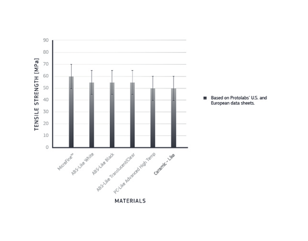

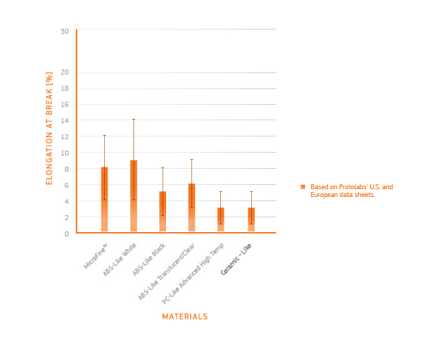

Vergleichstabellen für Materialeigenschaften
Die folgenden Diagramme vergleichen verschiedene thermoplastische Materialien, die für den SLA-Druck geeignet sind, hinsichtlich verschiedener Materialeigenschaften: Zugfestigkeit, Bruchdehnung, Wasseraufnahme und E-Modul.
