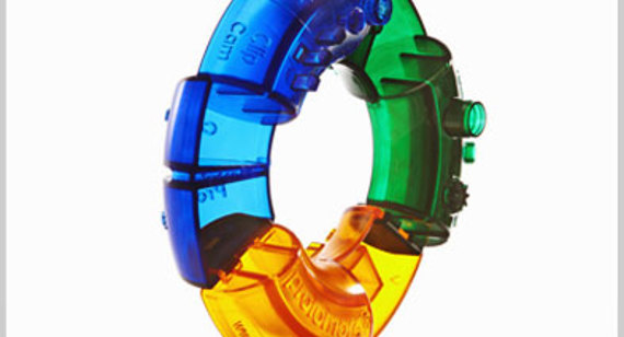

Protomold hat seine Möglichkeiten im Laufe der Jahre erweitert. Laden Sie ein Modell hoch, das Sie für unformbar halten und lassen Sie sich von uns überraschen. Unser automatisiertes Angebotssystem erstellt für Sie eine Formbarkeitsanalyse und die Mitarbeiter unseres technischen Kundendienstes stehen Ihnen unter der Rufnummer +49 (0) 89 905002 22 zur Verfügung, um komplexe Merkmale oder alle anderen Designfragen mit Ihnen zu besprechen. Damit Sie sich diese Merkmale für Ihr Design besser vorstellen können, haben wir den Protomold Torus entwickelt. Es handelt sich dabei um eine physische Designhilfe, die einige komplexe Merkmale eines Spritzgussteils veranschaulicht.
