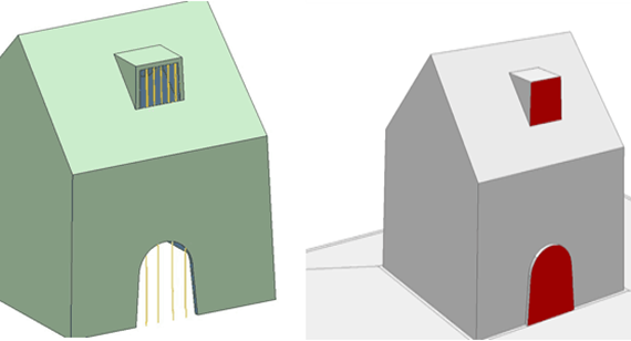

Formschlussflächen sind Designelemente, die es Konstrukteuren ermöglichen, schwierige Werkzeug- und Designprobleme zu lösen. Schauen wir sie uns am Beispiel einer im Spritzgussverfahren hergestellten Box einmal näher an. Die Box sieht aus wie ein Haus mit vier senkrechten Wänden und einem Dach. Eine der senkrechten Wände hat eine Aussparung, die einer Tür ähnelt, und auf dem Dach gibt es eine Gaube mit einem Fenster (siehe Abbildung 1a).
Die A-Seite ist die Außenseite unserer Box und die B-Seite ist der innere Kern. Abbildung 1b zeigt die B-Seite der Form. Zur Erstellung der Tür und des Gaubenfensters müssen die Flächen der Form aneinander entlang gleiten. Wenn die Form geschlossen ist, bilden sie einen Verschluss, der ein Loch in Ihrem Teil erzeugt. Dies sind die Formschlussflächen, die in Abbildung 1b rot dargestellt sind.

Abbildung 1a zeigt die Tür in unserer Kiste, bzw. ein Loch in der Wand. Die Tür wird durch eine Erhöhung auf dem Kern der B-Seite geformt (Abbildung 1b). Die Erhöhung hat dieselbe Stärke wie der Wandabschnitt des Teils und liegt dicht an der senkrechten Wand des A-Seiten-Hohlraums an. Wird der Verschluss beschädigt oder einem zu aggressiven Verschleiß ausgesetzt, fließt der Kunststoff am Verschluss vorbei und bildet Grate. Das Gaubenfenster auf dem Dach des Teils wird auf die gleiche Weise geformt, wobei dieser Formschluss von Kunststoff umgeben ist.
