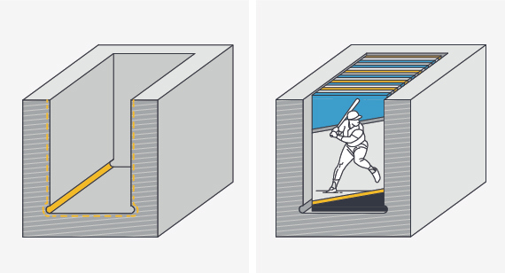

1. Überlegungen zu Innenecken
Denken Sie an die Ecken einer CNC-bearbeiteten Tasche – vielleicht das Innere eines Elektronikgehäuses oder eine Halterung für das Gehäuse eines rechteckigen Bauteils. Beim Design wird oft übersehen, dass die Schnittlinien der vertikalen Wände perfekt scharfe Innenecken bilden sollen. Um dies zu veranschaulichen, denken Sie an die Bearbeitung einer Edelstahldose für Spielkarten. Die einzige Möglichkeit, wirklich rechtwinklige vertikale Ecken zu erzielen, welche die Karten genau umschließen, besteht im EDM oder im Zusammenschrauben mehrerer flacher Platten. Beides kann zeit- und kostenaufwendig sein.
Stattdessen spannen wir an einem unserer CNC-Bearbeitungszentren, den kleinsten Schaftfräser ein, den wir haben, um die Ecken auszufräsen. Bei Edelstahl 304 ist das ein 0,8-mm-Schaftfräser, der einen Eckradius von 0,4 mm hinterlässt. Das ist recht scharf, aber bei der Tiefe gibt es Einschränkungen. Die Länge, der meisten Schaftfräser für die Stahlbearbeitung in diesem Größenbereich, ist auf das Fünffache des Fräserdurchmessers beschränkt. Die Bearbeitung mit kleinen Schaftfräsern wie diesem ist auch eine zeitraubende und heikle Arbeit, was die Kosten für Ihr Projekt aufgrund des zusätzlichen Zeitaufwands in die Höhe treibt.
![Um Grate zu verhindern und scharfe Kanten zu brechen, versuchen Konstrukteure oft, Außenkanten abzuschrägen oder abzurunden, wie Sie in der Abbildung sehen können](/media/1016420/pl-dt-feb-2019-image_02-deburr-edges.jpg?width=570&height=308&rnd=131938448948170000)
Ein budgetfreundlicherer Ansatz ist das Ausfräsen eines Freistichs an den Innenecken. Dadurch entfällt die störende Rundung, und stattdessen bleibt ein U- oder C-förmiger Freiraum. So werden auch viel tiefere Taschen möglich – wird in jeder Ecke ein 6,35 mm tiefer Freistich angebracht, sind funktionell scharfe Ecken mit bis zu 32 mm Tiefe möglich. Und durch die Wahl von Aluminium oder sogar Kunststoff statt Stahl, können die Taschentiefen verdoppelt werden. Vor allem werden auf diese Weise jedoch die Teilekosten reduziert, da größere Schaftfräser verwendet werden können und der Materialabtrag sich entsprechend erhöht.

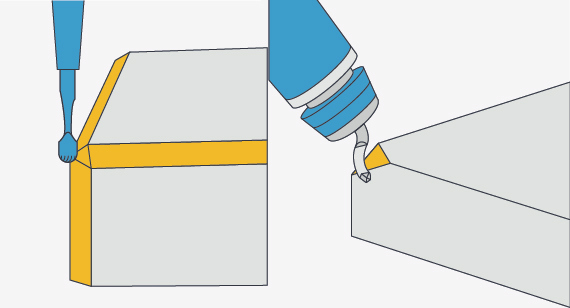

2. Kanten selbst entgraten
Das Vermeiden des Kantenbruchs ist eine weitere kostensparende Maßnahme im Zusammenhang mit Radien. Beim Versuch, Grate zu entfernen und scharfe Kanten zu brechen, glätten Konstrukteure oft externe Schnittlinien an den Teilen durch Abfasen oder Abrunden der Kanten. Das ist verständlich und manchmal auch erforderlich, aber es kann auch teuer sein. Bei Metallteilen bietet Protolabs eine automatische Entgratungsoption an und Kunststoffe werden im bearbeiteten Rohzustand oder mit scharfen Kanten wie in der Abbildung geliefert. Wenn das Design eines Teils einen Kantenbruch erfordert, müssen wir ein zusätzliches Werkzeug (einen Kugelkopf-Fräser) einsetzen und diese Ecken mit einer 3D-Profilierbewegung der Maschine bearbeiten.
In der Regel betreiben wir diese Werkzeuge mit hohen Drehzahlen, und es werden geringe Materialmengen entfernt. Dennoch ist dies ein langwieriger Prozess, da hin- und hergefahren werden muss, bis alle Kanten glatt sind. Viele Kunden entscheiden sich dafür, Geld zu sparen, indem sie diese Teile selbst mit einer Feile, etwas Schleifpapier oder einer Schleifscheibe entgraten.

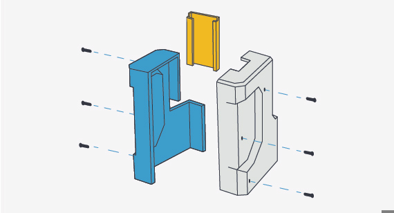

5. Den Entwurf so einfach wie möglich halten
Sehr tiefe Taschen sind unbedingt zu vermeiden, auch wenn die Ecken mit einem Freistich versehen werden. Das Abtragen des Materials nimmt viel Bearbeitungszeit in Anspruch. Zusätzlich wird die Restspannung im Rohmaterial zum Problem, je tiefer die Taschen und je höher die Wände werden. Es könnten Winkel oder Stützkonstruktionen verwendet werden, um diese Werkstücke zu festigen und Bewegungen aufgrund von Spannung zu verhindern, aber dies steigert wiederum die Bearbeitungskosten. Der beste Rat für Hersteller oder Designer maschinenbearbeiteter Teile ist, den Entwurf möglichst einfach zu halten.
![Halten Sie den Entwurf so einfach wie möglich. Wenn das Design zu komplex wird, erwägen Sie, es in mehrere Komponenten zu splitten, die zusammengeschraubt werden können](/media/1016423/pl-dt-feb-2019-image_05-keep-it-simple.jpg?width=570&height=308&rnd=131938448961330000)
Das gleiche Prinzip gilt auch für die Gesamtgeometrie der Teile. Versuchen Sie nicht, Ihren Teilen zu viel zuzumuten. Eine Maximierung der Materialnutzung kann zu Problemen beim Aufspannen und Bearbeiten des Werkstücks und damit zu höheren Kosten führen. Wenn das Design zu komplex wird, erwägen Sie es, in mehrere Komponenten zu splitten und diese mit Verbindungselementen zusammenzubauen. Niemand ist glücklich über Montagekosten oder die Komplexität, die mit mehreren Teilen einhergeht, aber bei schwierig zu bearbeitenden Teilen könnte dies die beste Lösung sein. Vor allem wenn Schnelligkeit wichtig ist. Strukturierte Oberflächen, Aushöhlungen (denken Sie an Kühlkörper), sehr tiefe Bohrungen (hydraulische Verteiler) und Gewinde gehören zu den notorischen Kostentreibern bei der Bearbeitung, die an Ihrem Projektbudget nagen können.
