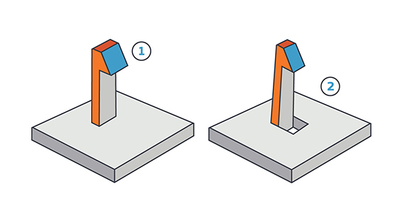

Hinterschneidungen
Hinterschneidungen, wie im Beispiel abgebildet, können das Auswerfen von Teilen erschweren daher sollten diese möglichst vermieden werden.

Hinterschneidungen
Hinterschneidungen erschweren und verhindern in manchen Fällen den Teileauswurf. Falls machbar, sollten sie vermieden werden. Manchmal ist dies jedoch nicht möglich, zum Beispiel, wenn Sie einen Seitenschieber, eine Formschlussfläche oder einen Formeinsatz benötigen. Eine Alternative kann sein, Formschlussflächen und durchgehende Kerne zu verwenden oder Trennebene und Formschrägen zu ändern, um einen einfacheren Formenbau zu ermöglichen. Dadurch lassen sich die Werkzeugkosten reduzieren, da weitere Teile für die Form vermieden werden, die mit zusätzlichen Herstellungskosten verbunden sind. Neben dem Anstieg der Herstellungskosten durch die Verwendung manueller Einsätze kann sich dies aufgrund der längeren Zykluszeiten und der manuellen Handhabung der Form auch auf den Stückpreis Ihres Teils auswirken.

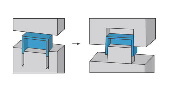

Formkern/Hohlraum
Die Verwendung eines Formkern/Hohlraum, wie im Bild dargestellt, kann eine kostengünstige Methode sein, um hohe Wände und gerippte Oberflächen zu formen.

Formkern/Hohlraum
Wenn Sie ein Elektronikgehäuse oder ein ähnliches kastenförmiges Teil benötigen, können Sie entweder die Hohlräume für die Wände tief in die Formbasis versenken (hierfür werden lange dünne Werkzeuge zum Bearbeiten der Rippen in der Form benötigt) oder den Aluminiumwerkstoff rund um den Kern bearbeiten und das Teil darum herum spritzgießen. Der zuletzt genannte Ansatz wird Kern-Hohlraum-Methode genannt und ist eine weitaus kostengünstigere Möglichkeit, um hohe Wände und gerippte Oberflächen mittels Spritzguss herzustellen. Besser noch, damit lassen sich einfacher glatte Oberflächen, eine angemessene Entlüftung und ein verbesserter Auswurf erzielen und sehr steile Formschrägen vermeiden.

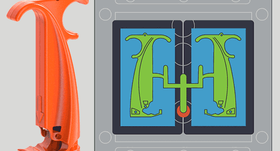

Benötigen Sie vielleicht eine größere Menge von Teilen? Mithilfe eines Aluminiumwerkzeugs mit Zwei-, Vier- oder Achtfachformen (je nach Größe und Geometrie des Teils) können Sie große Mengen herstellen und dabei den Stückpreis Ihres Teils reduzieren, auch wenn die Werkzeugkosten etwas höher ausfallen.
Haben Sie eine Familie von Teilen, die alle zusammenpassen? Warum führen Sie nicht mehrere Spritzgussprojekte gleichzeitig durch? Es spricht nichts dafür, eine Form für jedes einzelne Teil zu bauen, vorausgesetzt A) alle Teile werden aus demselben Kunststoff hergestellt, B) die Teile haben in etwa die gleiche Größe (z. B. ähnliche Bearbeitungszeiten) und C) alle Teile können in denselben Hohlraum gepresst werden, ohne dass die Funktion der Form dadurch beeinträchtigt wird.

Mit der Achtfachform können größere Mengen hergestellt werden. Das fertige Bauteil ist oberhalb der Werkzeugabbildung abgebildet.
Das Beispiel zeigt eine Familienform, die zur Herstellung des abgebildeten Teils verwendet wurde. Es handelt sich dabei um eine Komponente des SubQ It, ein medizinisches Werkzeug, das zum Verschließen von chirurgischen Inzisionen mit bioresorbierbaren Befestigungselementen verwendet wird.
