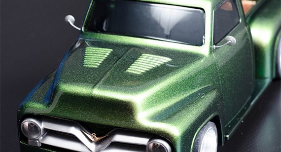

![](/media/1011511/3dprinted-truck-570308.jpg?width=570&height=308&rnd=131547959376000000)
Geschwindigkeit
Da Ad-hoc-Änderungen beim 3D-Druck schnell möglich sind, eignet sich die Technologie optimal für das Rapid Prototyping. Die kleinen Änderungen, mit denen Sie einem Design den letzten Schliff verleihen, lassen sich nicht nur einfach durchführen – Sie können damit auch innerhalb weniger Stunden einen physischen Prototyp herstellen.
Ihr Team braucht nicht mehr Tage oder sogar Wochen auf die Lieferung Ihrer neuen Prototypen zu warten, sondern kann das Design jederzeit im Handumdrehen optimieren.
Der schnelle Produktionsprozess ermöglicht es Ihnen zudem, Ihre Lagerlogistik komplett zu überdenken. Statt Teile und Produkte zu lagern, können Sie diese auf Anforderung drucken lassen. Just-in-Time-Modell. Reduzieren Sie die Kosten und den Zeitaufwand für Ihr Lager- und Bestandsmanagement.

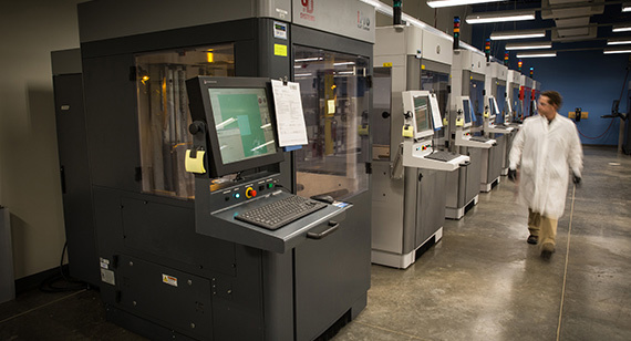

![](/media/1011522/3d-printing-facility-iot-570308.jpg?width=570&height=308&rnd=131548002259000000)
Kosten
Natürlich kann nicht garantiert werden, dass Sie mit 3D-Druck bei jedem Projekt Geld sparen. Wenn Sie beispielsweise ein Teil mit einer relativ einfachen Geometrie im großen Maßstab fertigen, ist das Spritzgussverfahren langfristig vermutlich erheblich günstiger, da dies eine der Verfahrensstärken ist.
Für Kleinserien und Prototypen eignet sich der 3D-Druck hingegen optimal, und Sie können im Vergleich zu herkömmlichen Produktionsverfahren in vielerlei Hinsicht Kosteneinsparungen erzielen. Hierzu zählen beispielsweise die Arbeitskosten. Während des 3D-Drucks sind in der Regel keine oder nur geringe manuelle Eingriffe erforderlich. Auch die Beaufsichtigung des Prozesses erübrigt sich. Sie brauchen dafür auch nicht mehrere oder mehrstufige Maschinen, und eine Montage ist üblicherweise ebenfalls nicht erforderlich.
Bei Kleinserien entfällt zudem die Anschaffung von Gussformen oder Werkzeuge. Dank der Möglichkeit des Outsourcings – etwa an Protolabs – müssen Sie in der Tat überhaupt kein Equipment selbst kaufen. Sie gelangen in den Genuss aller Vorteile der Technologie, ohne Kapital zu investieren.
