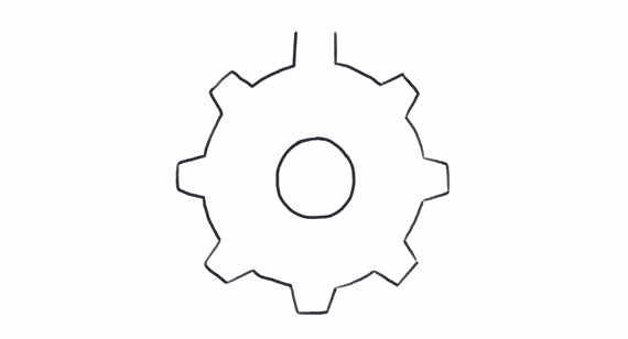

![Die folgende Animation zeigt, wie sich diese Nähte bilden können. Hierbei treffen zwei Kunststoffströme in einer Form aufeinander.](/media/1013480/knitlinesandresins.gif?width=570&height=308&rnd=132947542825230000)

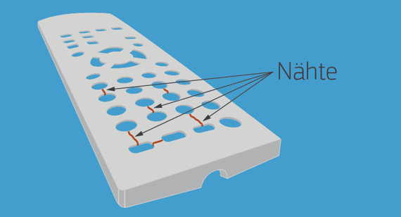

![Eine Fernbedienung ist ein gutes Beispiel dafür, wie mehrere Merkmale eine förderliche Umgebung für für Fließnähte schaffen. Durch die Vermeidung von z.B. Glas oder Mineralien gefüllten Kunststoff kann diese vermieden werden.](/media/1012475/pl-december-dt-knitlines-illo_de-01.png?width=570&height=308&rnd=133425287114000000)
Wenn sich ein hervorstehender Kernstift in der Form bildet, um den der Kunststoff herumfließt, entsteht eine Wulst. Treffen diese Kunststoffflächen auf der Rückseite des Stiftes aufeinander, so bilden sie eine Bindenaht.
Besonders problematisch wird dieser Zustand durch zwei Faktoren. Zum einem, wenn sich die Wulst in der Nähe einer Kante des Teils befindet. In diesem Fall fällt die Bindenaht sehr kurz aus und hinterlässt relativ wenig Oberfläche, mit der die beiden Flächen zusammengehalten werden kommt. Kommt der „Keileffekt“ einer Schraube, die in die Wulst getrieben wird hinzu, kann eine Bindenaht zu einem Riss werden.
