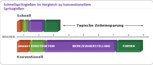

Das Spritzgussverfahren eignet sich besser als Hilfestellung bei der Prototypenentwicklung, wenn größere Mengen an Mustern für Funktions- oder Markttests, Bridge-Tooling oder Kleinserien benötigt werden. Wenn Sie Teile benötigen, bevor ein Stahlwerkzeug hergestellt werden kann (in der Regel 6-10 Wochen bei anderen Spritzgussherstellern) oder Ihre Mengenanforderungen keine teuren Formwerkzeuge aus Stahl zulassen, kann Protolabs innerhalb von 1 - 15 Tagen Serienteile bereitstellen, die Ihren Anforderungen in vollem Umfang entsprechen (bis zu 10.000 Teile).
Mit dem Schnellspritzgussverfahren können Konstrukteure schnell und preisgünstig echte Spritzgussteile in Prototypmengen oder Kleinserien fertigen lassen. Wir arbeiten mit fortschrittlichen Aluminiumlegierungen und CNC-Hochgeschwindigkeitsbearbeitung. Aufgrund des beispiellosen Grads der Standardisierung und Automatisierung unseres Herstellungsverfahrens können wir Spritzgussteile schneller und preiswerter liefern als jeder andere Anbieter.
