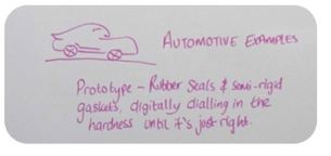

Unserer Beobachtung nach verwenden Automobilhersteller die PolyJet-Technologie zur Herstellung von Prototypen für Gummidichtungen und halbstarre Dichtungen, wobei sie digital die Härte auswählen, bis diese für ihre Anwendung genau richtig ist.

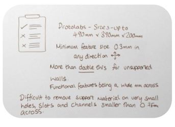

Als erste Grundregel ist die maximale Teilegröße zu beachten, die je nach Größe der verwendeten Ausrüstung unterschiedlich ausfällt. Bei Protolabs können wir Teile bis 490 x 390 x 200 mm herstellen.
Designregeln
Andererseits gibt es auch eine Mindest-Merkmalgröße. Bei uns liegt sie bei 0,3 mm in jeder Richtung. Bei nicht abgestützten Wänden muss dieser Wert jedoch mehr als verdoppelt werden, wobei funktionale oder Last tragende Merkmale einen Durchmesser von 1 mm haben müssen.
Außerdem ist es ziemlich schwierig, das Stützmaterial an sehr kleinen Löchern, Schlitzen und Kanälen mit einem Durchmesser von unter 0,75 mm zu entfernen. Es kann sogar sein, dass solche schmalen Merkmale gar nicht korrekt ausgeführt werden können. Beachten Sie dies also beim Entwerfen Ihrer Teile.

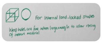

Schließlich kann es bei Teilen mit inneren, eingeschlossenen Formen, wie z. B. in einem Würfel oder einer Kugel, verlockend sein, auf so genannte Drainagelöcher zurückzugreifen, aus denen das Stützmaterial entweichen kann. Dies ist zwar kein Problem, solange die Löcher groß genug sind, um ein Abfließen des Stützmaterials zu gewährleisten. Doch wenn es keinen wirklich zwingenden Grund dafür gibt, sollten Sie die Löcher einfach weglassen. Es ist sehr gut möglich, dass Sie das eingeschlossene Stützmaterial gar nicht bemerkt.
