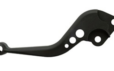

Dekorative Schichten müssen zwischen 5 und 25 Mikrometer dick sein. Wenn das Teil anschließend gefärbt werden soll, empfehlen wir Ihnen eine Dicke zwischen 15 und 25 Mikrometern.
Natürlich verbessert eine dickere Schicht die Abriebfestigkeit und Korrosionsbeständigkeit des Teils. Wird dieser Schutz benötigt, dann ist ein sogenanntes Harteloxal erforderlich. Dieses erzeugt eine Dicke zwischen 25 und 50 Mikrometern.
