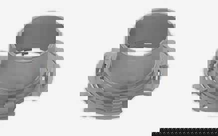

Dank der Fortschritte beim 3D-Druck mittels direkten Metall-Lasersinterns, kurz DMLS, brauchen Sie jetzt keine Kompromisse mehr einzugehen. Das heißt auch, dass Sie mit dieser additiven Fertigungstechnologie, bei der eine Reihe sehr feiner Schichten mit einem Laser übereinander aufgetragen und mit der jeweils nächsten Schicht verschmolzen werden, selbst hochkomplexe und -detaillierte Designs entwerfen können, um z. B. Gewicht einzusparen.
Mit dem Verfahren bleiben die mechanischen Eigenschaften von Inconel 718 erhalten, und dank der gerichteten Erstarrung lassen sich damit die Werte von Guss- und Schmiedeteilen aus der Legierung noch übertreffen.
Andererseits ist das DMLS natürlich ein additives Verfahren. Inconel 718 ist nicht billig, und all seine tollen Eigenschaften gibt es nicht umsonst! Beim DMLS landet ein erheblich kleinerer Teil dieses kostbaren Materials im Abfall. Beim schichtweisen Aufbau von endkonturnahen Bauteilen fällt nur etwa 5 % Abfall an. In der Luft- und Raumfahrtindustrie würde man von einem verbesserten „Buy-to-Fly“-Verhältnis sprechen.
