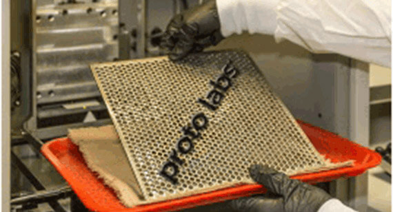

3D gedrucktes Bauteil beim Entnehmen
Bei der Produktentwicklung ist dies anders. Die Produkte von heute werden so entwickelt, dass sie in Größenordnungen von mehreren tausend oder hunderttausend Stück hergestellt werden können. Sowohl Einzelteile als auch montierte Produkte können während des Entwicklungsprozesses gebaut und getestet werden. Dies erklärt zum Teil die heutzutage hohe Innovationsrate von Produkten. Dadurch lastet jedoch ein hoher Druck auf dem Prototyping-Verfahren. Neue Produkte müssen die Erwartungen der Käufer in einem wettbewerbsintensiven Markt erfüllen oder übertreffen. In vielen Fällen liegt ihr Mehrwert in ihrer Innovation, d.h. der Tatsache, dass sie sich von allen bisherigen Produkten und Entwicklungen am Markt unterscheiden. Die Produkte müssen schnell entwickelt und auf den Markt gebracht werden, um sich gegen Wettbewerber durchzusetzen. Ein intelligentes Prototyping kann beim Erreichen all dieser Ziele helfen. Dabei liegt die Herausforderung in der Auswahl des richtigen Prototyping-Verfahrens zu jedem Zeitpunkt der Entwicklung.

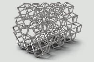

Das scheinbar Unmögliche möglich machen
Der Bau eines Teils aus tausenden dünnen Schichten bietet Designern von CAD-Modellen für den 3D-Druck die Möglichkeit, hochkomplexe Geometrien abzubilden, die häufig unmöglich spritzgegossen werden können, wie z.B. interne Kanäle und Löcher, die mit Schaftfräsen nicht zu erreichen sind, oder ganze Baugruppen, die als ein einzelnes Teil gedruckt werden können. Doch was passiert, wenn additive Prototypen plötzlich für das Spritzgussverfahren bereit sind? Der Wechsel vom direkten Metall-Lasersintern (DMLS) hin zum Metallspritzgießen (MIM) von Kleinserien bei der Herstelllung von Edelstahl-Prototypen ist ein gutes Beispiel für den Prozess der Produktentwicklung. Während spritzgussspezifische Designüberlegungen, wie Formschräge, Radien und gleichmäßige Wandstärke beim 3D-Druck eine verschwindend geringe Rolle spielen, nimmt die Bedeutung dieser Elemente deutlich zu, sobald auf das MIM-Verfahren umgestellt wird. Bei Protolabs identifiziert eine automatisierte Software etwaige Formbarkeitsprobleme und unterbreitet in einem interaktiven Angebot Lösungsvorschläge. Dies kann zwar eine Überarbeitung des Designs mit sich bringen, bietet jedoch eine schnelle Möglichkeit, um einen gedruckten Prototypen in ein serienreifes Teil zu verwandeln.
