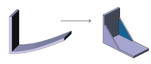

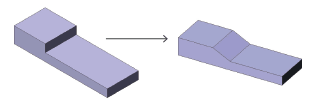

Ein verzogener Charakter
Vermeiden Sie scharfkantige Übergänge, die gießbedingte Spannungen verursachen.
Abbildung: Übergänge
Entwerfen Sie selbsttragende 3D-Strukturen.
Abbildung: 3D-Strukturen

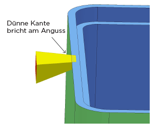

Die Schleusen öffnen
Dünne Kanten schränken den Kunststofffluss ein und können beim Zuschneiden des Angusskanals abbrechen. Für einen Anguss an Ihr Teil benötigen wir dicke Kanten. Möglicherweise gibt es Alternativen; bitte wenden Sie sich an einen Mitarbeiter unseres technischen Kundendienstes unter +49 (0) 6261 6436 947 oder customerservice@protolabs.de.
