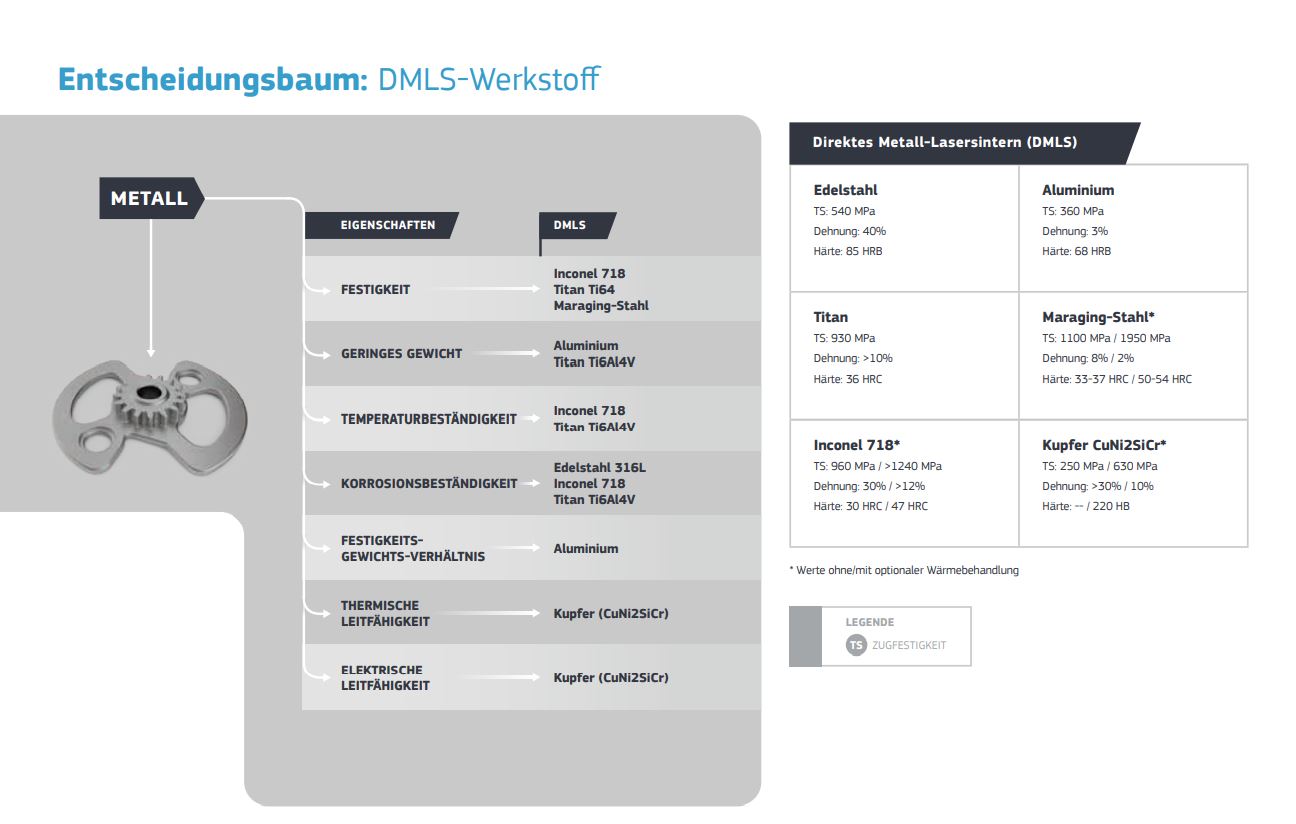

Werkstoffauswahl
Im Allgemeinen unterscheidet sich ein additiver Werkstoff in ein oder zwei Werkstoffeigenschaften von allen anderen Werkstoffen.
Wird beispielsweise die durchschnittliche Zugfestigkeit von Polyamid (PA) 11 angestrebt, ist ein Stereolithographie Photopolymer möglicherweise eine bessere Option als ein für
das selektive Lasersintern verwendetes PA. Wird hingegen die Wärmeformbeständigkeit (HDT) eines ABS benötigt, dann ist gesintertes Nylon die beste Option.
Angesichts der Tatsache, dass sich ein Werkstoff aufgrund weniger Eigenschaften von anderen abhebt, empfiehlt es sich, bei der Auswahl eines Werkstoffs für den 3D-Druck zunächst zu
definieren, welche mechanischen oder thermischen Eigenschaften wichtig sind. Wählen Sie danach aus den vorhandenen Optionen den passenden Werkstoff aus. Nachdem Sie die Auswahl
eingegrenzt haben, sollten Sie die übrigen Eigenschaften prüfen, um herauszufinden, ob der Werkstoff für Ihr Projekt in Frage kommt.
Da der 3D-Druck einzigartig ist, ist es unklug, nach einem Material zu suchen, das perfekt zu einem Druckguss-, Spritzguss- oder CNC-Werkstoff passt. Stattdessen sollten Sie die Werkstoffoptionen prüfen, um den Werkstoff zu finden, der die kritischen Anforderungen erfüllt.
Direktes Metall Lasersintern (DMLS)
Beim DMLS werden für die Teileherstellung reine Metallpulver eingesetzt, deren Eigenschaften allgemein als Schmiedewerkstoffen gleichwertig oder überlegen
anerkannt sind. Da das Material unter dem kleinen, sich ständig bewegenden Laserpunkt schnell schmilzt und dann erstarrt, kann es zu Unterschieden bei der Korngröße und den Korngrenzen kommen, die sich auf die mechanische Leistungsfähigkeit auswirken. Derzeit werden die Kornstrukturen noch erforscht, die sich aufgrund von Laserparametern, Wärmenachbehandlung und
heißisostatischem Pressen ändern können. Die Ergebnisse sind jedoch nicht allgemein verfügbar. Dieser Unterschied wird schließlich zu einem Vorteil, wenn die Kornstruktur so
beeinflusstwerden kann, dass sie verschiedene mechanischeEigenschaften in einem Teil ermöglicht.

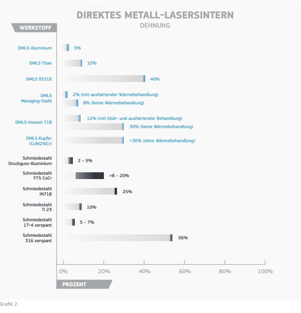

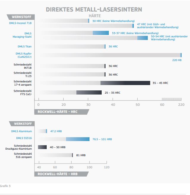

Von den drei hier besprochenen 3D-Druckverfahren ist DMLS das Verfahren, mit dem Teile hergestellt werden können, deren Werkstoffeigenschaften dem isotropen Zustand am nächsten
kommen. Die Eigenschaften können jedoch leicht variieren, wenn sie entlang unterschiedlicher Achsen gemessen werden.
Ein visueller Vergleich der Werkstoffeigenschaften von DMLS ist in Grafik 1 (Zugfestigkeit), Grafik 2 (Bruchdehnung) und Grafik 3 (Härte) aufgeführt.
Edelstahl ist ein häufig verwendeter DMLS-Werkstoff und ist bei Protolabs in der Qualität 316L erhältlich, die eine ausgezeichnete Bruchdehnung von 40 % aufweist und dadurch sehr gut formbar ist. 316L ist säure- und korrosionsbeständig und im spannungsfreien Zustand temperaturbeständiger als die meisten anderen Materialien.
DMLS-Aluminium (Al) ist vergleichbar mit einer 3000erLegierung, die in Guss- und Druckgussverfahren zum Einsatz kommen. Seine Zusammensetzung ist AlSi10Mg. Al besitzt
ein ausgezeichnetes Festigkeits-Gewichts-Verhältnis, eine gute Temperatur- und Korrosionsbeständigkeit sowie eine gute Dauer-, Kriech- und Bruchfestigkeit.
Im Vergleich zu 3000er-Druckgussaluminium liegen die Werte von Al für Zugfestigkeit (360 MPa +/- 30 MPa)
und Streckgrenze (240 MPa +/- 30 MPa) weit über den Durchschnittswerten. Die Bruchdehnung ist dagegen deutlich niedriger (3 % gegenüber 11 %) im Vergleich zum Durchschnittswert bei 3000er-Aluminiumlegierungen.
DMLS-Titan (Ti6Al4V) wird aufgrund seines FestigkeitsGewichts-Verhältnisses, seiner Temperaturbeständigkeit und seiner Säure-/Korrosionsbeständigkeit hauptsächlich für medizinische Anwendungen eingesetzt. Mit einer Zugfestigkeit von 930 MPA, einer Bruchdehnung von 10 % und einer Härte von 36 HRC besitzt er nahezu dieselben mechanischen Eigenschaften wie gehärteter Titan Grade 23.
Maraging-Stahl ist bekannt für seine hohe Festigkeit und Robustheit, ohne an Formbarkeit einzubüßen. Die Festigkeit dieser speziellen Klasse von ultrahochfesten Stählen mit niedrigem Kohlenstoffgehalt beruht nicht auf Kohlenstoff, sondern auf der Ausscheidung intermetallischer Verbindungen. Maragin-Stahl ist bis zu 37 HRC aushärtbar und besitzt eine hohe Temperaturbeständigkeit. Dank seiner gleichmäßigen Ausdehnung und einfachen Zerspanbarkeit vor seiner Alterung eignet er sich für Verschleißteile von Montagelinien und Formen.
Inconel 718 (IN718) ist eine Nickel-Chrom-Superlegierung, die in Anwendungen mit hohen Einsatztemperatur, wie z. B. Bauteilen für Flugzeugtriebwerke oder Gasturbinenteilen, zum Einsatz kommen. DMLS IN718 hat einen beeindruckenden Betriebstemperaturbereich von -252 °C bis 704 °C, gepaart mit einer hervorragenden Korrosionsbeständigkeit und guten Dauer-, Kriech- und Bruchfestigkeit.
Kupfer (CuNi2SiCr) ist ein niedriglegiertes Kupfermaterial, das gute mechanische Eigenschaften und eine hohe thermische und elektrische Leitfähigkeit vereint. Der Werkstoff kommt in der Regel in raueren Umgebungen zum Einsatz, in denen Reinkupfer nicht in Frage kommt.
