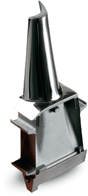

Elementares Aluminium ist weich und verformbar, wodurch es sich schlecht für mechanische Zwecke eignet. Aluminium wird jedoch meist mit einer Kombination aus anderen Elementen gemischt, darunter Silizium, Kupfer, Magnesium und Zink. Dank einer anschließenden Wärmebehandlung entstehen dann die robusten, leichten Legierungen, die heute in Flugzeugzellen, Autos und verschiedenen Konsumgütern zum Einsatz kommen.
![Aluminium Bauteil aus der 5-Achs Bearbeitung](/media/6515/1.png?width=285&height=154&rnd=133425288811470000)
Mit dem Bearbeitungsservice von Protolabs lassen sich Teile aus zwei Aluminiumtypen herstellen: 6082-T651 und 7075-T651. Das Suffix T zeigt an, wie der Werkstoff verarbeitet wurde. In diesem Fall wurde er nach der Wärmebehandlung um ein bis drei Prozent mechanisch gestreckt, um Eigenspannungen zu beseitigen und ihn für die Bearbeitung stabiler zu machen. Aluminium 6082 ist mit Magnesium, Mangan und Silizium legiert und besitzt mit einer Streckgrenze von 260 MPa die höchste Festigkeit der 6000er Legierungen. Es ist sehr korrosionsbeständig und mit der richtigen Ausrüstung gut schweißbar. Somit ist es die ideale Wahl bei Anwendungen mit geringer Ermüdung, wie Maschinenbauteilen, Hydraulikventilkörpern, Schiffs- und Autoteilen und den meisten Anwendungen, bei denen robuste, leichte Werkstoffe benötigt werden.
Eine weitere Materialoption von Protolabs ist Aluminium 7075. Das Material ist härter und stärker als 6082 und bietet eine nahezu doppelt so hohe Streckgrenze als sein weniger robuster Verwandter, ist jedoch teurer. Seine Legierungselemente sind Zink, Magnesium und Kupfer. Das amerikanische Militär verwendet 7075 in vielen seiner Schusswaffen, Pleuelstangen aus geschmiedetem Aluminium 7075 kommen in TopFuel-Dragstern zum Einsatz und die Flügelholme in Boeing-Flugzeugen werden aus 7075 hergestellt. Harter Stoff also. Aluminium 6082 ist tatsächlich nur in Bezug auf seine Korrosionsbeständigkeit überlegen, sowie bei Teilen, die etwas aufwändiger sind als solche aus 7075. Beide Werkstoffe ermöglichen eine einfache Bearbeitung, obwohl 7075 leicht abrasiv ist.
