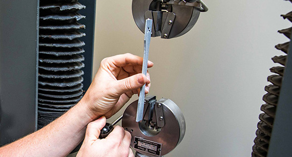

Mechanische Prüfungen
Zertifizierte Prüfung zur Bescheinigung der Erfüllung der mechanischen Anforderungen an Produktionsteile
- Zugprobe
- Härteprüfung
- Dauerprüfung
- Vibrationstests

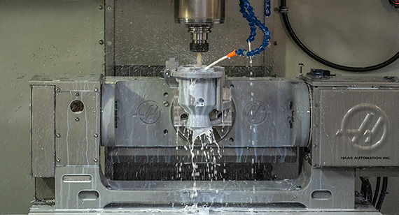

Wärmebehandlungen
Spezialisierte Wärmebehandlungen verbessern die mechanische Eigenschaften von Teilen durch Abbau innerer Spannungen, die beim Sintern entstehen.
- Spannungsabbau
- Heißisostatisches Pressen (externer Anbieter, längere Vorlaufzeit)
- Lösungsglühen
- Alterung

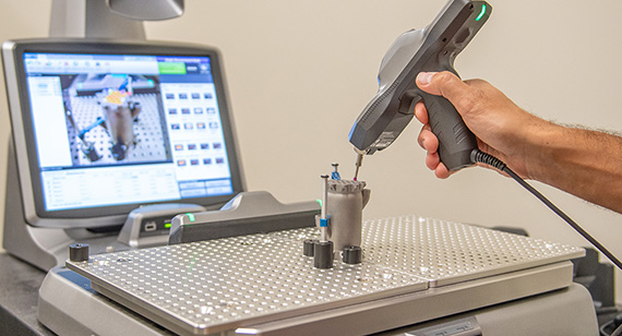

Qualitätsprüfungen und -berichte
Validierung der Teilegeometrie und Prüfung der Werkstoffstruktur für die Qualitätsberichterstattung.
- Maßkontrollen mit Bericht
- Erstbemusterung (FAI)
- Koordinatenmessgerät, optisch und CT-Scan
- Röntgenverfahren
- Analyse von Oberflächenrauheit und Porosität
- Konformitätsbescheinigung mit Teilerückverfolgung
