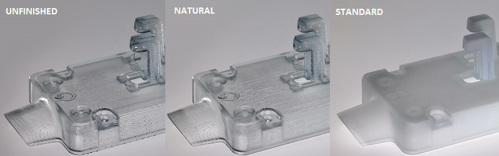

surface finishes guide for 3D print
Leitfaden zur Oberflächenbehandlung beim 3D-Druck
Unser Leitfaden zur Oberflächenveredelung beim 3D-Druck gibt Ihnen einen schnellen Überblick über unsere Veredelungsmöglichkeiten und was Sie erwarten können, wenn Ihre 3D-gedruckten Teile bei Ihnen eintreffen.
Leitfaden für 3D-Druck-Oberflächenbehandlungen
