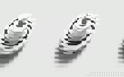

Umspritzen von Einlegeteilen
Anstelle einer Form, verwendet das Umspritzen von Einlegeteilen in der Regel ein vorgeformtes Teil – häufig aus Metall – das in eine Form geladen wird, in der es anschließend mit Kunststoff umspritzt wird. Das Ergebnis ist ein Teil mit verbesserten funktionellen oder mechanischen Eigenschaften.
Das einseitig gerichtete Umspritzen von Einlegeteilen wird bei Gewindeeinsätzen verwendet, welche die mechanischen Eigenschaften von Kunststoffteilen stärken, sodass diese besser miteinander verbunden werden können. Buchsen und Hülsen sind eine weitere hervorragende Möglichkeit, um die Haltbarkeit von Teilen bei gepaarten Komponenten zu erhöhen, die aufgrund der beweglichen Teile eine höhere Abriebbeständigkeit erfordern.
