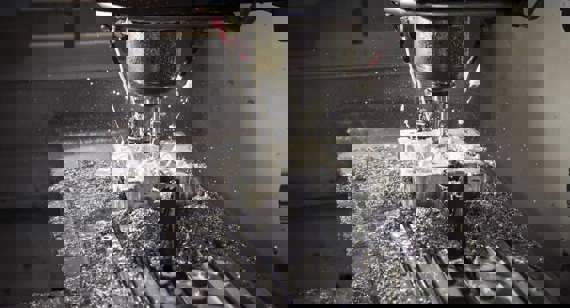

5. Tenga en cuenta los moldes de aluminio
Los moldes de aluminio son más asequibles que los de acero, y además son más fáciles de modificar. Los moldes de acero se componen tradicionalmente de varias piezas más pequeñas que encajan como un puzle, lo que significa que si quiere hacer una modificación tendrá que rehacer todo el molde. Los moldes de aluminio se fabrican normalmente en solo dos partes: el lado A y el lado B, por lo que es posible efectuar modificaciones (dentro de lo razonable) mecanizando la parte superior del molde existente. También vale la pena preguntar a su proveedor si el molde ofrece una garantía de por vida y así estar seguro de que el molde alcanzará la duración de su proyecto.
