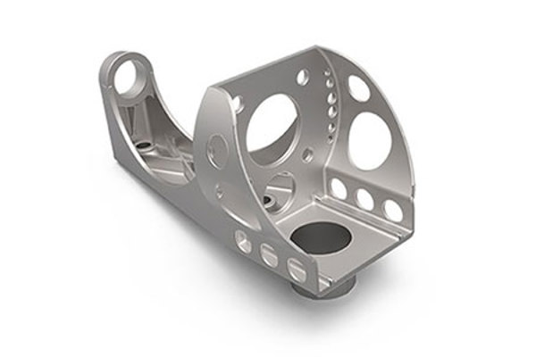

En general, el aluminio es adecuado para los aviones y los materiales de construcción, incluidas las estructuras no portantes. Más concretamente, el aluminio 6082 es una opción ideal para los cuadros de las bicicletas, las botellas de buceo, los carretes de pesca, las pequeñas embarcaciones y los chasis de los vehículos. Las mejores propiedades de resistencia del aluminio 7075 son ideales para los moldes de plástico y de utillaje y los bastidores de aviones. Y si se busca un buen conductor eléctrico, el aluminio también es adecuado. Tiene excelentes propiedades de transferencia de calor, por lo que es excelente para los disipadores de calor.
La aleación de aluminio utilizada en nuestro proceso de sinterización directa de metales por láser (DMLS), AlSi10Mg, añade silicio y magnesio. Utilizada a menudo para la fundición, es muy similar a la aleación de la serie 3000, debido a la adición de magnesio como principal elemento de aleación. Las propiedades del aluminio impreso en 3D superan las de su equivalente fundido, excepto por el menor alargamiento a la rotura.

El aluminio es un metal común y popular que se encuentra en una amplia gama de productos: piezas de automoción, componentes aeroespaciales, equipos marinos y navales, electrónica de consumo, incluidos los teléfonos inteligentes, maquinaria industrial, sistemas de climatización, etc. Los ingenieros y diseñadores de productos utilizan con frecuencia el aluminio y sus aleaciones para diseñar tanto prototipos como piezas de uso final.
Los ingenieros y diseñadores de productos utilizan con frecuencia el aluminio y sus aleaciones para diseñar tanto prototipos como piezas de uso final. Este nuevo artículo examina por qué el aluminio es tan comúnmente utilizado, por qué hay tantas aleaciones de aluminio, y ofrece una visión general de las principales aleaciones que utilizamos aquí en Protolabs.
