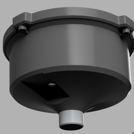

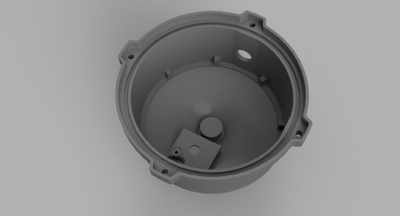

La pieza que necesitaban tiene forma redondeada y una conicidad determinada en la base para disipar el calor. En ella se ha colocado un inserto metálico que permite el montaje y la transferencia térmica. La parte plástica se fabricó mediante moldeo por inyección de plásticos, utilizando PPS+GF40, sulfuro de polifenileno con 40% de fibra de vidrio, mientras que el inserto metálico se realizó por mecanizado CNC, colocándolo en el molde para sobremoldearlo y así obtener la pieza final.
El proyecto se ejecutó en dos fases: primero se elaboró la pieza mecanizada – a través de un proceso de desbastado de material a partir de un bloque inicial – y, a continuación, se pasó a la sección de inyección por plásticos para poder incorporarla al molde de la pieza plástica y sobremoldear la pieza final.
Esta ha sido, de hecho, la primera ocasión en la que Protolabs ha ofrecido el servicio conjunto de sobremoldeo e inserción metálica. “Habitualmente, los clientes nos envían sus propios insertos y nosotros sobremoldeamos esa pieza mecanizada con un plástico. Pero con AEInnova decidimos fabricar el inserto nosotros mismos a partir del diseño que nos envió el cliente. Gracias a esto, hemos estandarizado este doble servicio en nuestra oferta”, comenta Blanche.
