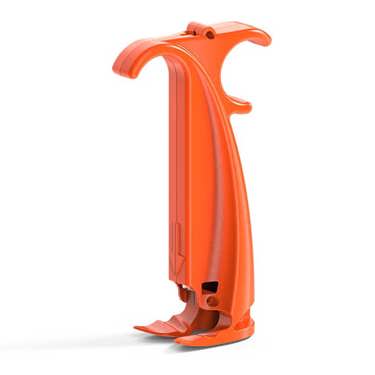

En cuanto Rogers y su equipo tuvieron claro el aspecto de las grapas, se empezó a desarrollar el instrumento de varias piezas. «Al igual que con las grapas, inicialmente utilizamos FDM y SL para crear el instrumento con el fin de poder modificar las piezas de forma económica a medida que evolucionara», afirma Rogers. La grapadora SubQ It! está formada por nueve piezas de plástico, que incluyen las dos carcasas exteriores, un émbolo operado por el usuario y las piezas internas que dispensan las grapas. Protolabs fabrica todas estas piezas mediante moldeo por inyección.
De todos modos, antes de pasar de la fabricación aditiva al moldeo por inyección, Opus encargó el fresado de cada pieza mediante el servicio de mecanizado CNC de Protolabs. Las piezas fresadas se diseñaron como si se estuvieran fabricando mediante moldeo, con el ángulo de desmoldeo correspondiente, para que la forma, calidad y función del instrumento se pudieran estudiar antes de crear los moldes. «Una vez montados los prototipos, los podríamos probar para asegurarnos de que las grapas se dispensaran correctamente, y que el émbolo se deslizara sin atascarse. Si se producía algún problema, podríamos modificar la pieza y volverla a mecanizar», explica Rogers. «Cuando comprobamos que todo funcionaba, creamos los moldes».
Aunque el diseño fue el mismo tanto en la versión mecanizada como en la versión moldeada, el material cambió. En la primera iteración de la grapadora, el material utilizado para las piezas mecanizadas se parecía bastante a la resina que debía utilizarse para moldearlo, pero descubrieron que los acabados de las superficies no eran iguales en uno y otro proceso. En iteraciones subsiguientes, utilizaron acetales mecanizados como Delrin, por ejemplo, aunque las piezas finales se moldearían en Lustran, un ABS aprobado por la FDA, que proporciona una mayor rigidez estructural y tolera la esterilización con rayos gamma.
«La mayoría de las piezas solo se modificaron una o dos veces, y nos alegró mucho poder lograr con el moldeo el mismo rendimiento que habíamos conseguido con las piezas mecanizadas», asegura Rogers.
