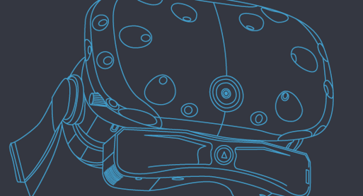

Su producto pionero es el OX1, un dispositivo ligero, inalámbrico y patentado que se fija en la parte inferior de las gafas de RV. Para intensificar la inmersión y autenticidad de la experiencia de RV, el OX1 emite ráfagas microscópicas de solo unos milisegundos de distintos líquidos aromatizados en una zona reducida por debajo de la nariz del usuario. De hecho, el término OVR del nombre de la empresa son las siglas en inglés de “realidad virtual olfativa”.

El OX1 de OVR Technology es un dispositivo inalámbrico patentado que se acopla a la parte inferior de una pantalla de RV.
