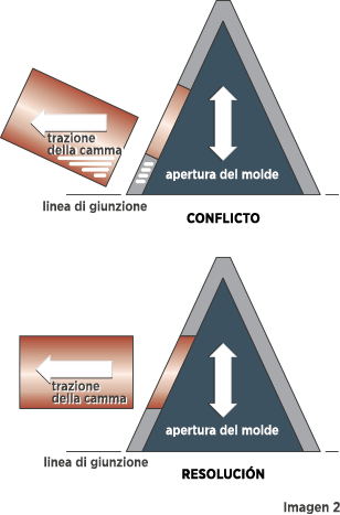

Aunque las acciones laterales son una solución relativamente simple, hay que tener en cuenta un par de detalles al usarlas. En primer lugar, se deben mover perpendicularmente en la dirección de apertura del molde. Esto sería sencillo si las paredes de la pieza no tuvieran que sesgarse y estuvieran siempre en posición vertical. Sin embargo, dado que las paredes no están siempre convenientemente orientadas, hay que tener cuidado de asegurar que funcionen las acciones laterales (y que estén, ellas mismas, sesgadas) perpendicularmente a la dirección de apertura del molde y no necesariamente perpendiculares a las superficies sobre las que actúan.
Imagine la ventana de la Figura 1 como una claraboya en el techo y no como una ventana de buhardilla. (Ver Figura 2.) Una ventana perpendicular al techo inclinado se vería parcialmente atrapada a medida que la corredera se abra lateralmente. Afortunadamente, la mayoría de los programas CAD permite establecer la cara o el plano con respecto al cual debe orientarse y sesgarse una característica. En este caso, al crear la claraboya simplemente habría que orientarla perpendicularmente al plano de la línea de apertura y no al plano del techo.
![](/media/1011891/dfm2-image2-tiny.png)
