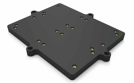

Pero a veces el plástico necesita un poco de refuerzo. Por ejemplo, el cilindro de una polea de plástico que se desgasta demasiado rápido o los agujeros roscados en empuñaduras o mandos moldeados que tienden a pasarse de rosca. Esto se puede solucionar reforzando estas áreas con un inserto de metal.
El inserto se puede añadir tras el moldeado, pero en ocasiones vale la pena colocarlo en el molde antes de la inyección de plástico. De este modo, se eliminan las operaciones secundarias y se garantiza un acoplamiento resistente entre el metal y el plástico.

A continuación, hablaremos de los insertos. Es posible que tu proveedor no te los facilite, porque existen muchas otras empresas que fabrican insertos para piezas de plástico moldeadas. Si te fijas, los insertos suelen estar estriados por un lado o tienen una forma especial para que queden bien fijados en su lugar.  Un consejo para cuando encargues insertos a un proveedor: asegúrate de pedirle el archivo CAD, porque lo necesitarás junto con el diseño de la pieza y los planos del conjunto para obtener un presupuesto y un análisis del proyecto.
