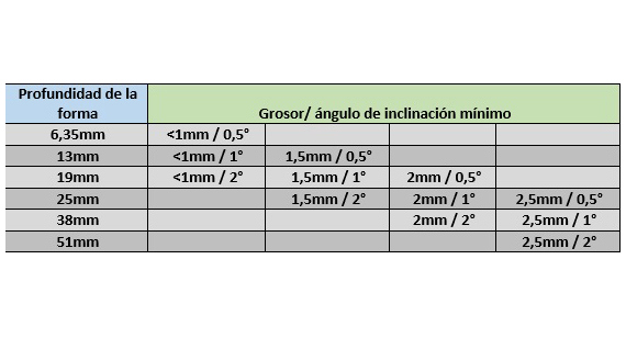

Draft and minimum thickness table
Ángulos de inclinación basados en la profundidad de la cavidad y en el grosor de la forma (anchura de la nervadura mecanizada). Aunque se han utilizado cifras conservadoras para exponer la relación entre el grosor de las paredes, la profundidad y el ángulo de desmoldeo, el uso de esta tabla puede mejorar enormemente la moldeabilidad
¿Qué se puede hacer en caso de que el ángulo de inclinación tenga un efecto negativo sobre el comportamiento de la pieza? Las piezas pueden diseñarse con 0,5 grados de ángulo de inclinación, o incluso con solo 0,25 grados, lo que siempre será mejor que un ángulo de inclinación de cero grados. También en este caso el menor grado de inclinación posible depende del material, de la geometría de la pieza y del fabricante, por lo que debe consultar al fabricante antes de finalizar una pieza con un ángulo de inclinación muy limitado.
