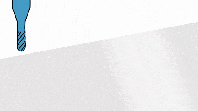

Cualquiera que haya pasado más de cinco minutos en un taller de mecanizado sabe qué aspecto tiene una broca y para qué sirve. Sin embargo, la mayoría de los orificios que se hacen en Protolabs se interpolan con una fresa cilíndrica de dos tamaños en lugar de taladrarlos. Este método de mecanizado ofrece una gran flexibilidad en lo que se refiere a los tamaños de orificio disponibles para una determinada herramienta; además, el acabado de superficie es mejor que el que se puede lograr con un taladro. También nos permite utilizar la misma herramienta para mecanizar hendiduras y cavidades, reduciendo la duración del ciclo y el coste de la pieza. El único inconveniente es que los orificios que superan los seis diámetros de profundidad suponen un reto debido a la limitación de longitud de la fresa, pudiendo requerir un mecanizado desde ambos lados de la pieza

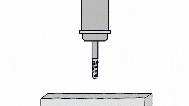

La perforación y la creación de roscados van de la mano. Muchos talleres utilizan «machos de roscar» para cortar roscados internos. Los machos de roscar son similares a un tornillo con dientes y se «roscan» en un orificio perforado previamente. Nosotros optamos por un método más moderno para crear roscados, utilizando una herramienta denominada fresa de roscar para interpolar el perfil del roscado. Se crea así un roscado preciso, pudiéndose utilizar una única fresadora para cortar cualquier tamaño de rosca que comparta el mismo paso (número de roscados por pulgada), lo que ahorra tiempo de preparación y de producción. Es por eso que podemos realizar roscados UNC y UNF de n.º 2 hasta 1/2 pulgada y roscados métricos de M2 a M12 con un único juego de herramientas. (Consulte aquí más información sobre roscado).

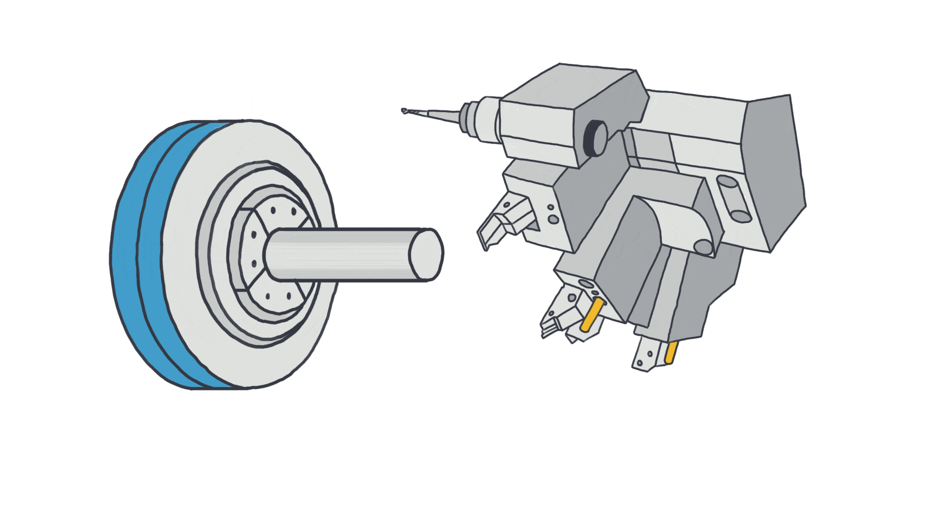

Además de nuestras amplias posibilidades de fresado, ofrecemos también torneado CNC con herramientas activas. Los juegos de herramientas utilizados en estas máquinas son similares a los de nuestros centros de mecanizado, aunque en este caso no torneamos piezas de plástico. Esto significa que se pueden mecanizar orificios descentrados, hendiduras, partes planas y otras formas en paralelo o en perpendicular (axial o radial) al eje «largo» de la pieza torneada (su eje Z), y que normalmente cumplirán las mismas normas de diseño que se aplican a las piezas ortogonales fabricadas en nuestros centros de mecanizado.
La diferencia estriba en la forma del material bruto más que en el propio juego de herramientas. Las piezas torneadas (como ejes y pistones) parten de un material bruto redondo, mientras que las piezas fresadas (colectores, carcasas de instrumentos y cubiertas de válvulas, por ejemplo) suelen optar por bloques cuadrados o rectangulares. No obstante, como verá enseguida, también hemos roto estas limitaciones.
